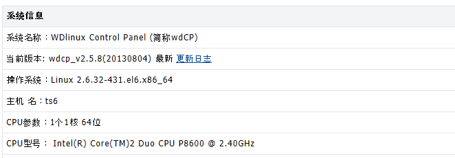

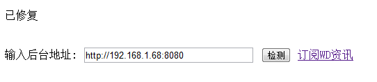

作者: 吞噬    時間: 2014-2-8 18:43
本帖最后由 吞噬 于 2014-2-9 11:36 編輯
圖片附件: [1] 1.png (2014-2-9 11:35, 6.58 KB) / 下載次數(shù) 30585
http://www.szkyjg.com/bbs/attachment.php?aid=4194&k=5fe8194b553d3ecccd61645a6a27d455&t=1743836328&sid=bbVtM3
圖片附件: [2] 圖像 4.png (2014-2-9 11:35, 2.73 KB) / 下載次數(shù) 30522
http://www.szkyjg.com/bbs/attachment.php?aid=4195&k=4e067d729c3a936556bacbc1d67dd851&t=1743836328&sid=bbVtM3
作者: 吞噬    時間: 2014-2-9 11:36
V2.5.8 就沒有跟新了
