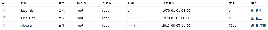

昨晚新買vps,新裝wdcp,然后從美國(guó)服務(wù)器下載了 1個(gè)zip的壓縮包文件過(guò)來(lái)。今天早上,登陸wdcp,發(fā)現(xiàn)昨晚下載的zip壓縮包的大小,變成了b,最后修改時(shí)間也變成了1970-01-01 08:00。點(diǎn)了一下解壓,一直沒(méi)反映,不知道是不因?yàn)槲募笤,壓縮包有2G,解壓后應(yīng)該是4個(gè)G。

有可能,下個(gè)小文件試試看

下載小文件沒(méi)問(wèn)題的,上午又下載了2G的文件試了一下,下到1G多的時(shí)候還顯示正常的,剛才出去了幾分鐘,回來(lái)就變的和昨天下載的一樣的了。最后1個(gè)是剛才下載的小文件。上圖。 QQ截圖20130805115323.jpg 權(quán)限、時(shí)間、大小,都變了的。

2G以內(nèi)的應(yīng)該是可以
