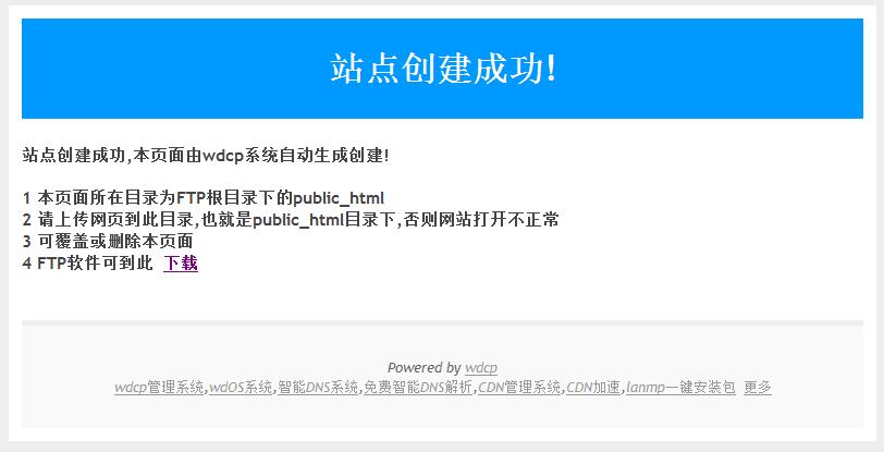

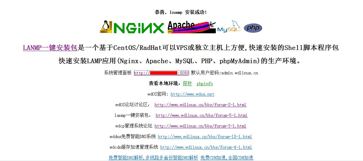

wdcp搭建成功后默認訪問vps的ip為“恭喜,lnamp 安裝成功!”管理面板創(chuàng)建整站成功后,默認顯示的是“站點創(chuàng)建成功”
現(xiàn)在問題是創(chuàng)建整站成功后,打開綁定的域名顯示的是“站點創(chuàng)建成功”,
訪問vps的ip ,顯示的也是“站點創(chuàng)建成功”,

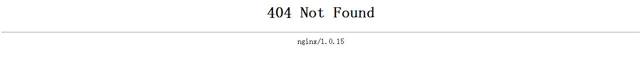

原來探針地址也無法打開
在管理面板關(guān)閉站點后,探針及wdcp搭建成功后默認頁恢復(fù)
不知是我操作問題,還是......比較糾結(jié)一點。

作者: admin    時間: 2013-8-10 11:08
service httpd restart
看看什么提示
作者: 136162168    時間: 2013-8-10 17:05
   nginx切換為nginx+apache應(yīng)用環(huán)境,恢復(fù)正常....
作者: silencingforme    時間: 2013-8-11 00:05
WDCP有系統(tǒng)默認的default站點的
這個默認站點的文件夾就是你安裝成功之后顯示的內(nèi)容
探針什么的也都在這里面
你新建的整站ID應(yīng)該是1
所以才會有這樣的問題
可以手動新建默認站點default
然后就不會出現(xiàn)這樣的問題了
