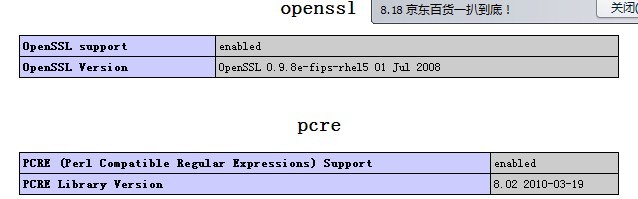

作者: lxliun    時間: 2013-8-16 22:42
圖片附件: QQ圖片20130816223938.jpg (2013-8-16 22:42, 27.7 KB) / 下載次數(shù) 9060
http://www.szkyjg.com/bbs/attachment.php?aid=3438&k=6fabb8e4d78a77ac1b2a8ffb6da9d5bb&t=1743836317&sid=6Vq465
作者: admin    時間: 2013-8-16 23:03
yum install -y openssl-devel
作者: lxliun    時間: 2013-8-16 23:12
回復(fù) 3# admin
   謝謝
