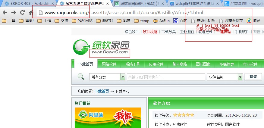

qq703821945
2013-8-18 16:33
(100 KB)
2013-8-18 16:33
如圖所示,我的網(wǎng)站 "www.ragnaroks.org" 內(nèi)容和圖中網(wǎng)站內(nèi)容完全無(wú)關(guān)
(2013-8-18 16:33, 100 KB) / 下載次數(shù) 13970

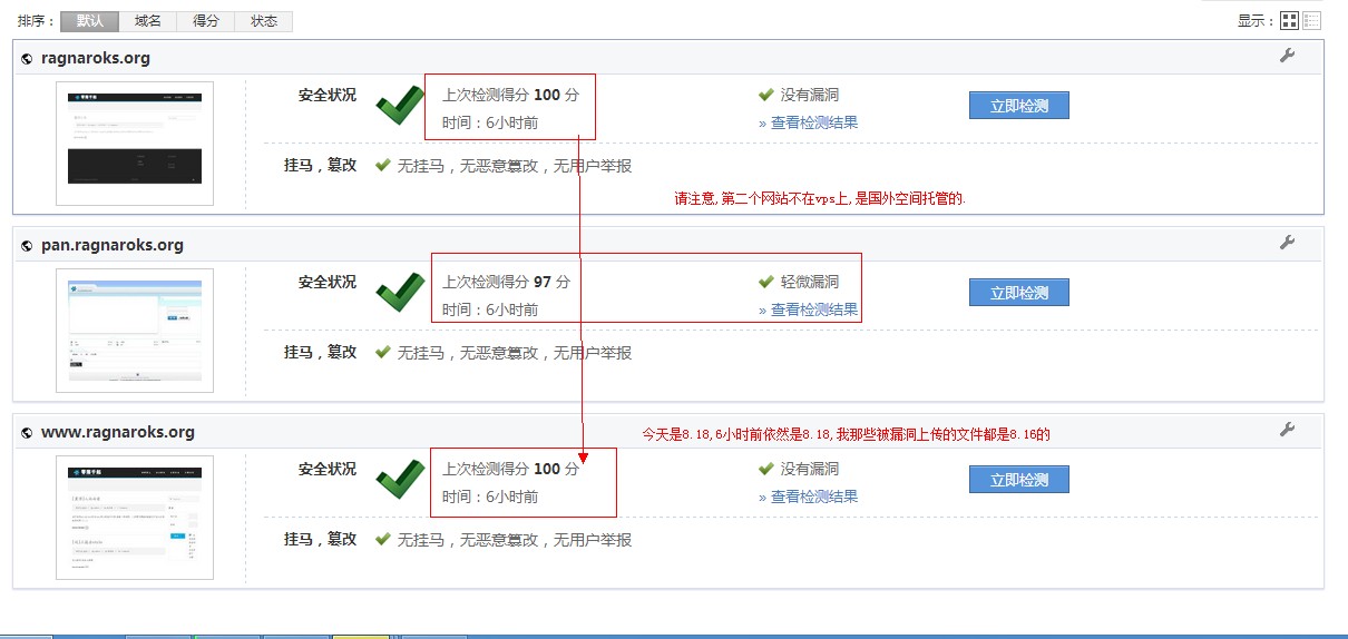

(114.63 KB)
2013-8-18 22:30
我的網(wǎng)站安全性
(2013-8-18 22:30, 114.63 KB) / 下載次數(shù) 14725
http://www.szkyjg.com/bbs/attachment.php?aid=3452&k=cdf39a810286a03d5c55e8da3d655b16&t=1743839292&sid=ljDljX

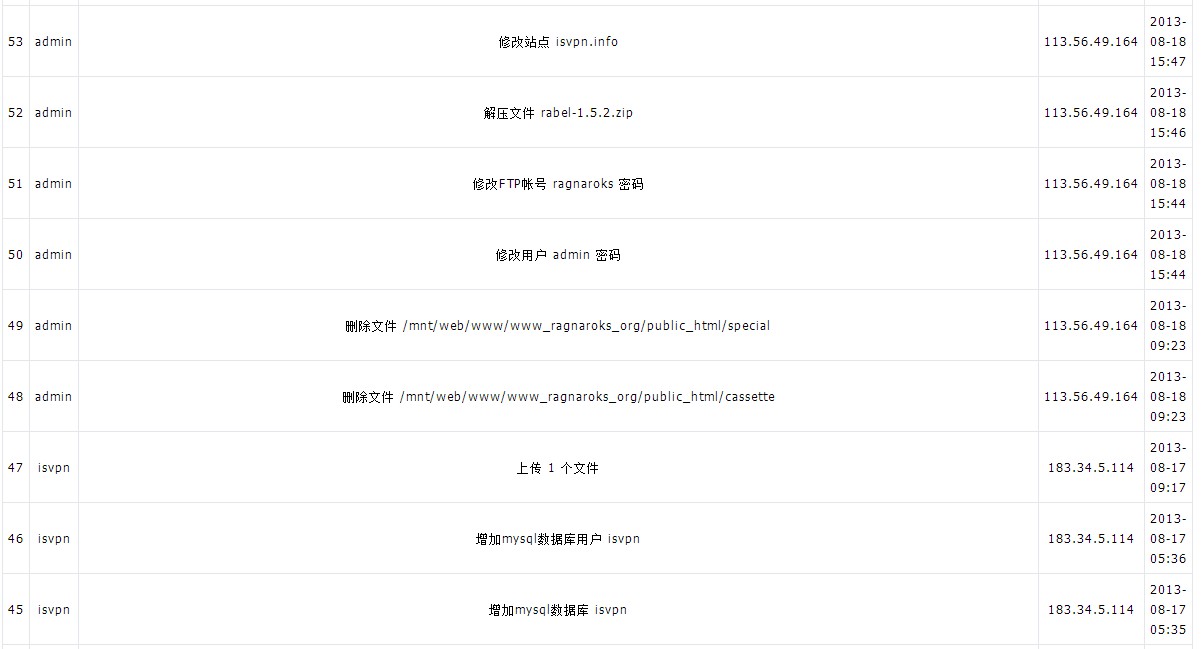

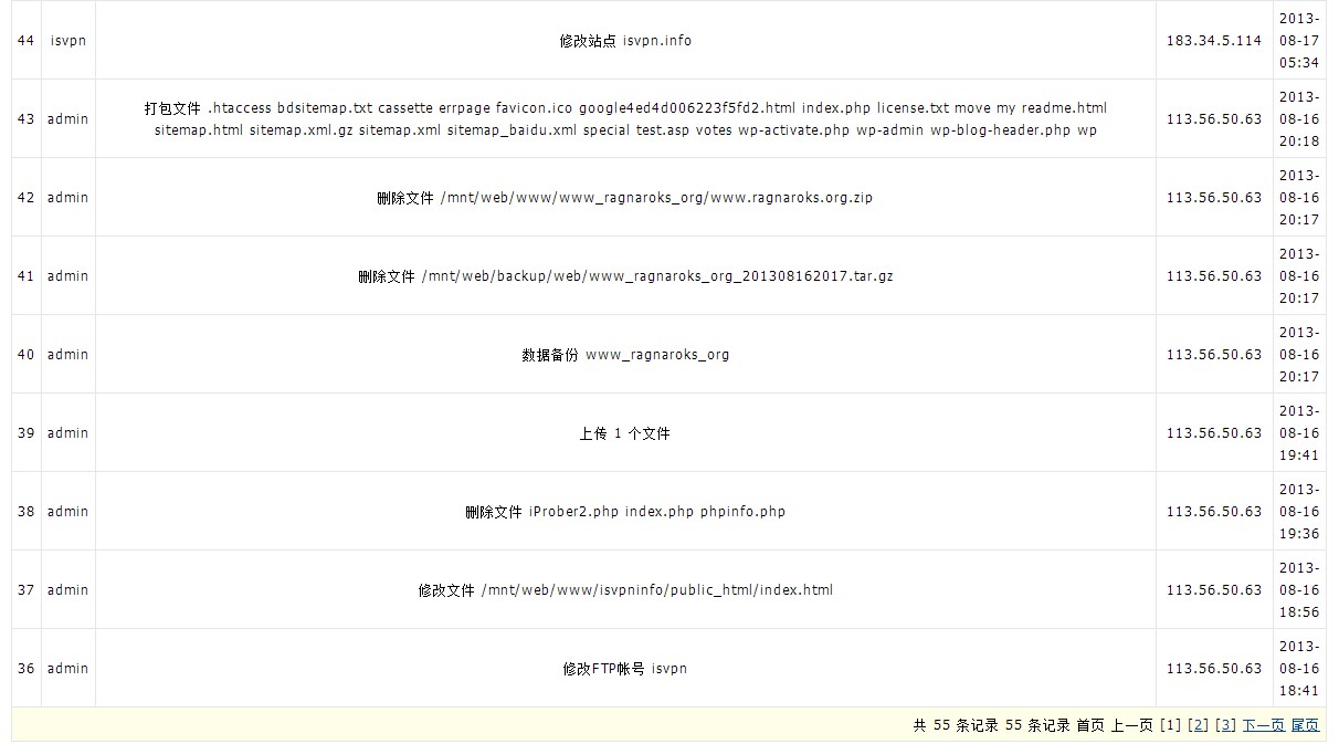

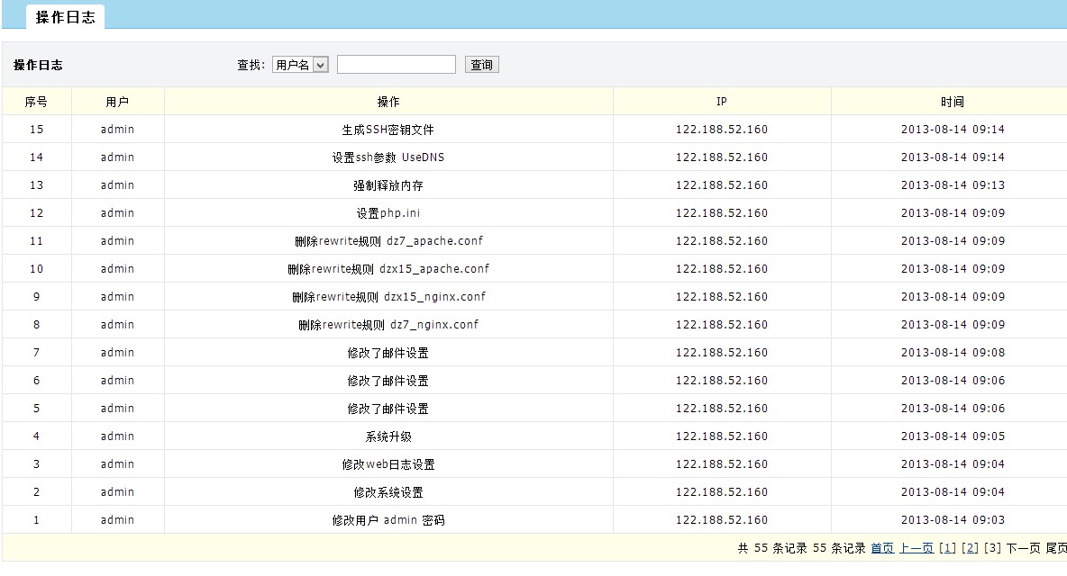

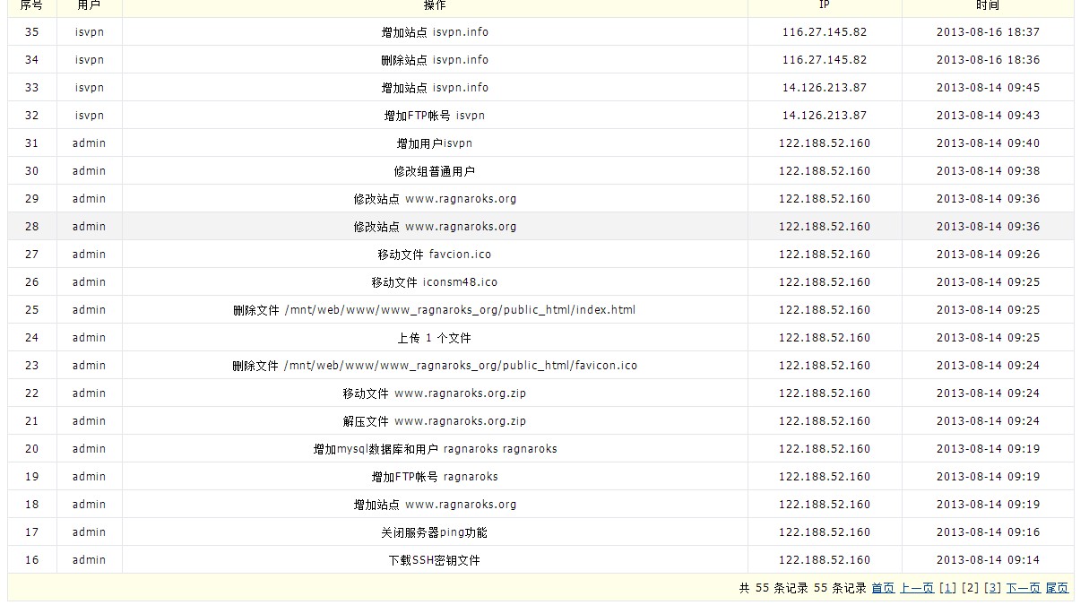

qq703821945
2013-8-19 20:43
(140.61 KB)
2013-8-19 20:42
(181.16 KB)
2013-8-19 20:42
(120.76 KB)
2013-8-19 20:42
(91.31 KB)
2013-8-19 20:42
這些就是我在后臺(tái)能看到的全部日志
(2013-8-19 20:42, 140.61 KB) / 下載次數(shù) 14643
http://www.szkyjg.com/bbs/attachment.php?aid=3464&k=0a37962f70af35c74da6c60fe480ddcc&t=1743839292&sid=ljDljX
(2013-8-19 20:42, 181.16 KB) / 下載次數(shù) 14733
http://www.szkyjg.com/bbs/attachment.php?aid=3465&k=9b762ffb4a2ded866986f24453eb5313&t=1743839292&sid=ljDljX
(2013-8-19 20:42, 120.76 KB) / 下載次數(shù) 14658
http://www.szkyjg.com/bbs/attachment.php?aid=3466&k=de5dbc7bcf01a8b860dc438f1b6ef186&t=1743839292&sid=ljDljX
(2013-8-19 20:42, 91.31 KB) / 下載次數(shù) 14565
http://www.szkyjg.com/bbs/attachment.php?aid=3467&k=2beb86c07722501597ecb17fc520f02c&t=1743839292&sid=ljDljX

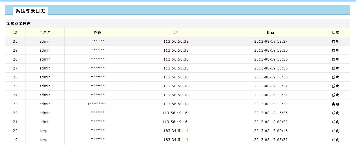

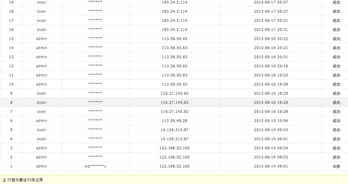

qq703821945
2013-8-19 20:45
可以看到并沒(méi)有任何異常,"isvpn"這個(gè)賬號(hào)是正常的,我掛代理登陸的,
另外isvpn的用戶是普通用戶權(quán)限,并且我沒(méi)有上傳任何文件,都是正常的.
我還以為是8.15裝的wdcp,原來(lái)是8.14,我自己都忘了.
qq703821945
2013-8-19 20:46
(106.65 KB)
2013-8-19 20:46
(135.76 KB)
2013-8-19 20:46
還有登陸的ip,都是完全正常的(isvpn--廣東電信)(admin--湖北聯(lián)通)
(2013-8-19 20:46, 135.76 KB) / 下載次數(shù) 9164
http://www.szkyjg.com/bbs/attachment.php?aid=3468&k=3a6cda4c68be6779f1c1647bffdc6c0b&t=1743839292&sid=ljDljX
(2013-8-19 20:46, 106.65 KB) / 下載次數(shù) 9139
http://www.szkyjg.com/bbs/attachment.php?aid=3469&k=f3de74b20408b66e8fbd9cd3afe943d6&t=1743839292&sid=ljDljX
qq703821945
2013-8-19 20:47
那幾個(gè)輸錯(cuò)了的是我導(dǎo)致的,正常的,因?yàn)槲液苌龠M(jìn)wdcp,一般弄好了就不管了

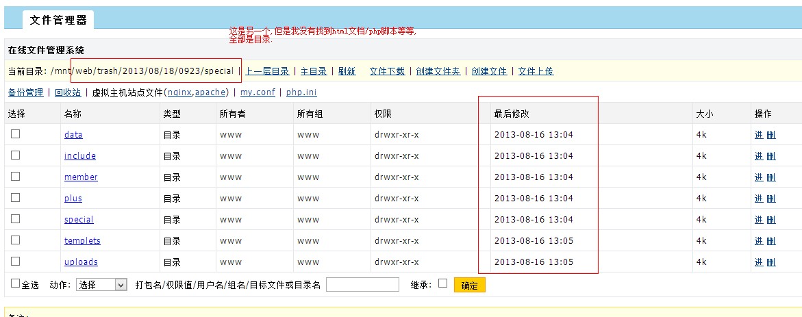

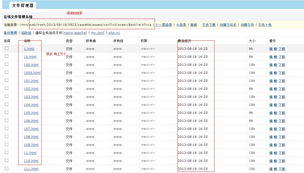

可疑文件我在回收站發(fā)現(xiàn)了,
沒(méi)有被完全刪除,我可以提供給你們.
都是8.16的

qq703821945
2013-8-19 20:58
對(duì)了,差點(diǎn)忘了說(shuō),
這個(gè)肯定不是我密碼泄露導(dǎo)致的,因?yàn)榈顷懹涗浂际钦5?而且我的密碼也很長(zhǎng)很復(fù)雜,
也沒(méi)有把后臺(tái)端口告訴任何人(非8080),這個(gè)系統(tǒng)只有我一個(gè)在用.
我不知道對(duì)方是怎么登陸的,操作的,完全沒(méi)有記錄,但是很明顯(這是一種能繞過(guò)驗(yàn)證的高危漏洞),
我發(fā)現(xiàn)后什么密碼都改了,連vps密碼都改了.

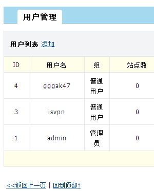

qq703821945
2013-8-20 00:01
(18.8 KB)
2013-8-20 00:00
今天添加用戶的時(shí)候我突然發(fā)現(xiàn)沒(méi)有id:2的用戶,
請(qǐng)問(wèn)是這樣設(shè)置的嗎?
如果不是的話,那就說(shuō)明在沒(méi)有添加isvpn用戶的時(shí)候就被入侵了...
(2013-8-20 00:00, 18.8 KB) / 下載次數(shù) 12333
http://www.szkyjg.com/bbs/attachment.php?aid=3472&k=dc274f6817b229e0ff50c971f5e8b807&t=1743839292&sid=ljDljX

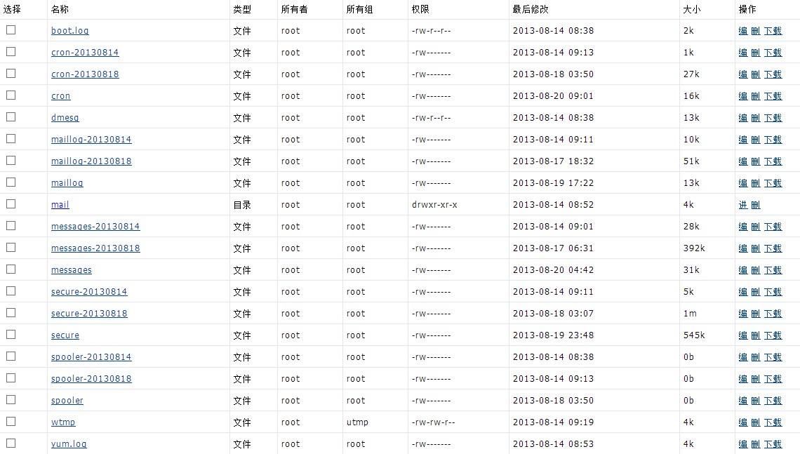

我在 var/log/下沒(méi)發(fā)現(xiàn)啊....
(170.92 KB)
2013-8-20 16:48
可能在其他地方不?
我vps有數(shù)據(jù)盤的,mnt/web/www
(2013-8-20 16:48, 170.92 KB) / 下載次數(shù) 12699
http://www.szkyjg.com/bbs/attachment.php?aid=3475&k=81c43dc30875163c3d9a3556b0ee0fed&t=1743839292&sid=ljDljX
qq703821945
2013-8-20 17:10
好吧,我把文件全部拷下來(lái)了,發(fā)現(xiàn) message開(kāi)頭的文件有ftp信息.

2013-8-20 17:23
我自己看了一下,基本重要信息都在0818的日志里面,
"基本都是ftp掃描,然后爆破了我的密碼,接著上傳,和wdcp后臺(tái)無(wú)關(guān)系,
那么
lizhiwanshabi@126.com
可能是在故意黑wdcp,但是他確實(shí)算是入侵了我的vps,
建議admin發(fā)個(gè)公告,讓用戶都檢查一下自己的vps是否有異,
如果
是故意黑的話,那么肯定會(huì)專門找用wdcp的vps來(lái)入侵,
然后我這種不懂的肯定會(huì)以為是wdcp的問(wèn)題."
