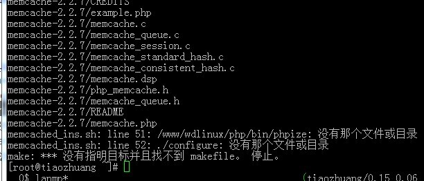

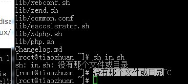

源碼編譯 此安裝比較麻煩和耗時運(yùn)行到這個的時候sh in.sh 1.jpg 重新下載幾次 系統(tǒng)全新的,
我還用過RPM包安裝
sh lanmp_wdcp_ins.sh 可以可以但是MYSQL 版本太低里面。我升級MYSQL 又出問題。結(jié)果把LINUX 又重新安裝結(jié)果弄源碼編譯 運(yùn)行sh in.sh就是找不到目錄跟文件

作者: 只是因為    時間: 2013-8-20 21:16
用服務(wù)器這個東西還是安裝完整版本。今天這個地址是不是一問題 下載安裝的時候總執(zhí)行目錄不存在我特地又重新安裝了一次還是這樣
作者: 只是因為    時間: 2013-8-20 21:17
tar zxvf lanmp_laster.tar.gz
sh in.sh
作者: admin    時間: 2013-8-20 21:41
回復(fù) 7# 只是因為
調(diào)整過了,是install.sh

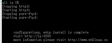

全部今天感覺OS CentOS 6.4 64wei 純干凈的系統(tǒng)但是為什么安裝起來 FTP 無法連接 站點(diǎn)無法訪問 。昨天我我按照這個安裝多沒有問題,因為想剛接觸 想多安裝幾次熟悉一下。安裝之前OS 全部重新格式化過重新安裝完全相同版本

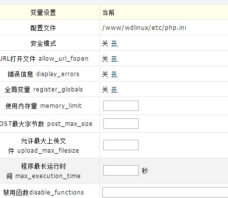

作者: 只是因為    時間: 2013-8-20 22:25
2.jpg 1.jpg 就連這種這個PHP 控制點(diǎn)開一點(diǎn)反應(yīng)多沒有 是不是還要安裝組件。但是這些組件應(yīng)不是引起 站點(diǎn)無法訪問的原因的吧 FTP 也無法連接。按照那個完成的圖看不到任何報錯
