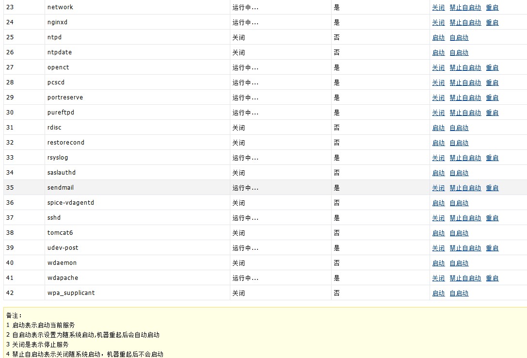

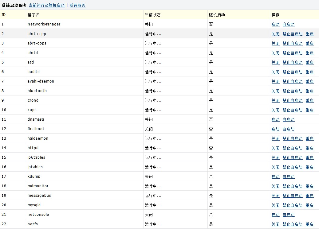

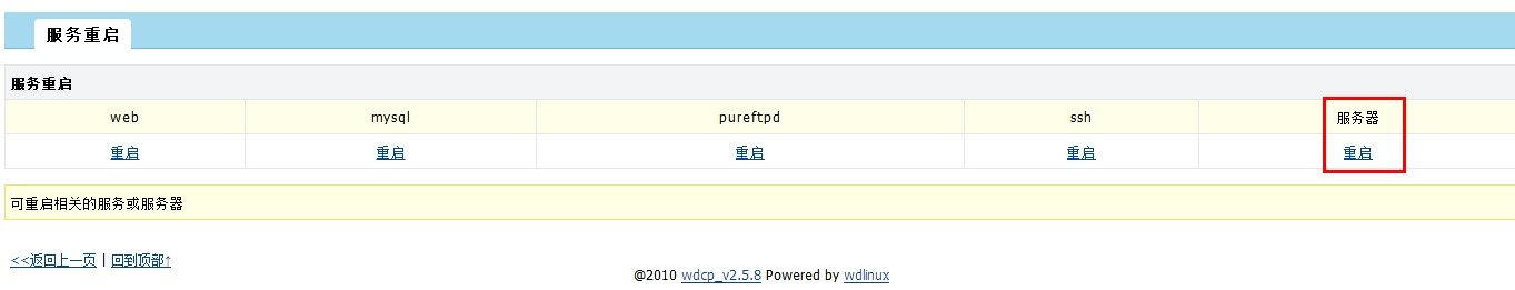

今天訪問有點卡,我就在8080后臺重啟了一下服務(wù)器。
登了打開幾分鐘后臺能進(jìn)入了?墒撬芯W(wǎng)站都打不開了!
重啟web什么的也不好使。
我用的 nginx 引擎。
nginx     表示nginx+php+mysql
哪位大神幫幫我。急。
我把所有的服務(wù)截圖上來哦。

作者: zhaowei239    時間: 2013-8-21 18:06
回復(fù) 1# zhaowei239
   已解決,放出解決方法:
如下
此時,可以用ssh連上終端重起服務(wù),如
service httpd restart                     (lamp)
service nginxd restart                   (lnmp)
根據(jù)你運行的是lamp或lnmp來重起
如果有錯誤提示,刪除錯誤提示的配置文件,再重起一下就可以,然后到后臺修改正確就OK

謝謝樓主分享,我也是按2樓方法重啟時提示沖突,然后想到之前改過站點域名綁定,回去一看果然是域名綁定重復(fù)了,解決了。
  1. Starting nginx: nginx: [emerg] conflicting parameter "bbs.×××××.com" in /www/wdlinux/nginx/conf/vhost/bbs.xxxxx.com.conf:10
  2.                                                            [FAILED]
復(fù)制代碼
作者: yufanmn    時間: 2013-9-10 22:18
這個錯誤的意思應(yīng)該是說這個網(wǎng)站的配置文件在第10行出現(xiàn)沖突。
