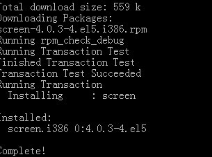

Installed:
  screen.i386 0:4.0.3-4.el5
然后我重新安裝,直接就報(bào)錯(cuò)

作者: admin    時(shí)間: 2013-8-22 10:18
第一個(gè)正常
第二個(gè),已經(jīng)在安裝了
作者: danwant    時(shí)間: 2013-8-22 10:59
   但是SSH沒有動(dòng)了的嘛
作者: admin    時(shí)間: 2013-8-22 15:06
screen -r lanmp
試試
