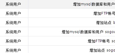

作者: mingwd    時(shí)間: 2013-8-24 15:34     標(biāo)題: 系統(tǒng)里面一些網(wǎng)站怎么變成system添加的了啊
發(fā)現(xiàn)wdcp里面一些網(wǎng)站,添加的竟然顯示的是system用戶,可是確實(shí)是我添加的,感覺好奇怪 QQ截圖20130824153055.jpg

作者: mingwd    時(shí)間: 2013-8-26 14:33
回復(fù) 3# admin
   就是直接添加的,而且以前的網(wǎng)站 許多也變成system了

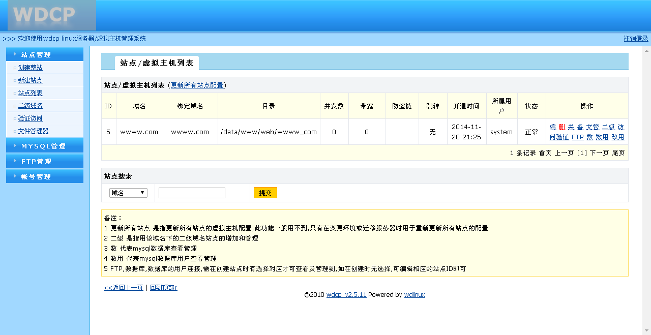

作者: flymeteor    時(shí)間: 2014-11-20 21:03
我今天剛裝的臺(tái)服務(wù)器也是這個(gè)問題,登陸后一段時(shí)間不操作,就變成了是system用戶,,能建整站,ftp,mysql,修改密碼,但不知道原來密碼多少
作者: flymeteor    時(shí)間: 2014-11-20 21:43
我來跟個(gè)圖
