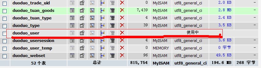

昨天晚上半夜在wdcp管理面板里邊重啟了服務(wù)器后,導(dǎo)致網(wǎng)站會員數(shù)據(jù)全部丟失,會員數(shù)量變成了0,我在wdcp管理面板數(shù)據(jù)庫列表里邊查看到關(guān)于會員這個數(shù)據(jù)庫表,后邊顯示為  使用中  請問這是啥情況?下邊是截圖,幫我看下,應(yīng)該怎么解決麻煩指導(dǎo)下。 ~FM(1}YX5ACUP1OLZ7Q~UUJ.jpg

首先導(dǎo)出數(shù)據(jù)庫,先備份一下,然后,選擇 duoduo_user 這個表,在下面選擇修復(fù)試試
作者: admin    時間: 2013-8-27 11:29
這個是數(shù)據(jù)庫表的問題,修復(fù)一下就可以
