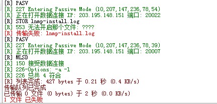

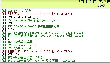

作者: 二明    時間: 2013-8-29 18:54     標(biāo)題: FTP 可以登陸無法進行任何操作 求大神救我
如圖所示。。   看了下文件權(quán)限。。  都是WWW   不知道是哪里出的問題。。。。
圖片附件: QQ截圖20130829184119.jpg (2013-8-29 18:53, 40.76 KB) / 下載次數(shù) 10866

作者: admin    時間: 2013-8-30 10:28
看下是不是被動模式原因

作者: 二明    時間: 2013-8-30 13:48
回復(fù) 5# admin
   不是被動模式的原因。  設(shè)置成主動模式也是這個提示。。。。。  老大。   還會有其他原因么?
急啊

作者: admin    時間: 2013-8-30 18:22
是所有目錄不行還是部分目錄?
檢查下磁盤空間
作者: 二明    時間: 2013-8-31 16:04
回復(fù) 10# admin
   是所有目錄都不可以。。   FTP都不行,   WINSCP連接SFTP就可以操作。。。
