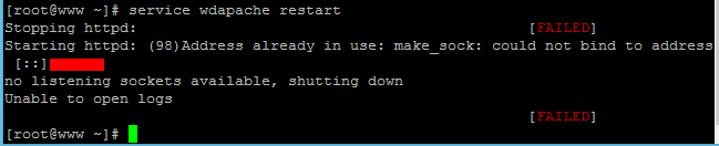

wdcp不能啟動(dòng),詳細(xì)看圖
圖片附件: QQ截圖20130903132009.png (2013-9-3 13:23, 6.59 KB) / 下載次數(shù) 7027

    wdcp不能啟動(dòng),所以根本就上不去后臺(tái)啊
作者: admin    時(shí)間: 2013-9-3 17:15
有其它程序占用了端口吧?
重起試試

    重啟服務(wù)器嗎?
作者: admin    時(shí)間: 2013-9-4 17:18
是的
