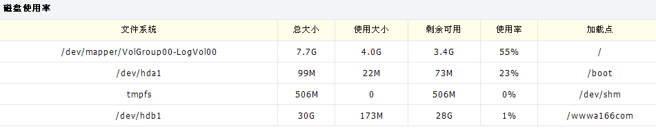

老大好,我是菜鳥,求助中
這是我的wdcp看到的磁盤使用情況
工程師把這款硬盤加載到了/wwwa166com
我wdcp后臺還是默認的/www/web
上傳一個文件,發(fā)現(xiàn)他沒有傳到那個30g的硬盤中,好像傳到了這里:/dev/mapper/VolGroup00-LogVol00
這個空間使用情況一直在增加
我的/etc/fstab 文件如下
/dev/VolGroup00/LogVol00 /                       ext3    defaults        1 1
LABEL=/boot             /boot                   ext3    defaults        1 2
tmpfs                   /dev/shm                tmpfs   defaults        0 0
devpts                  /dev/pts                devpts  gid=5,mode=620  0 0
sysfs                   /sys                    sysfs   defaults        0 0
proc                    /proc                   proc    defaults        0 0
/dev/VolGroup00/LogVol01 swap                    swap    defaults        0 0
/dev/hdb1               /wwwa166com             ext3     defaults        0 0
請教老大:如果我一直上傳文件,是不是這個:/dev/mapper/VolGroup00-LogVol00一直會爆滿也不會用到那個30g的空間
如果是,請老大指教一下如何能利用上那個30g的空間來儲蓄網(wǎng)站程序?
我實在是很菜,請各位老大詳細指點一下,謝謝!

可以任意掛載,想掛在哪個目錄都可以
