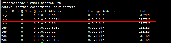

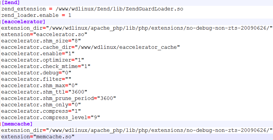

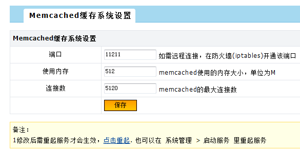

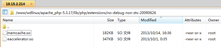

我暈喲,什么都沒錯(cuò),就是不顯示,求原因啊,php5.3.17
(9.62 KB)
2013-10-14 17:03
(5.81 KB)
2013-10-14 17:03
(12.66 KB)
2013-10-14 17:03
(29.97 KB)
2013-10-14 17:03
eAccelerator 有的 ,php中
Memcached沒有安裝
