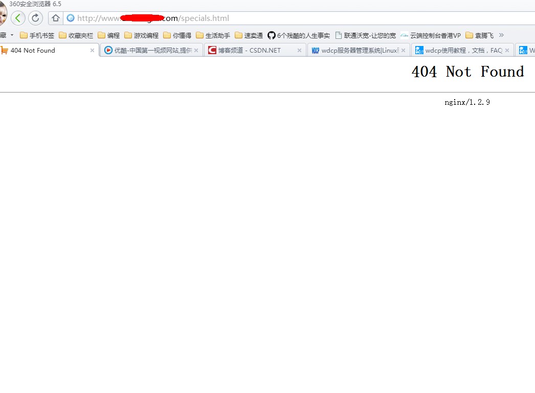

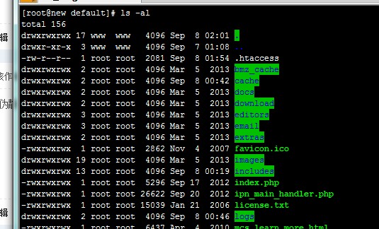

作者: zs851    時(shí)間: 2013-9-8 02:09
本帖最后由 zs851 于 2013-9-8 02:11 編輯
明顯是有這個(gè)文件的啊,內(nèi)容肯定也對(duì),就是偽靜態(tài)不行這個(gè)錯(cuò)誤

作者: frisa    時(shí)間: 2013-9-8 12:48
本帖最后由 frisa 于 2013-9-8 12:50 編輯
編輯/www/wdlinux/nginx-版本號(hào)/conf/vhost下的00000.default.conf
新建一個(gè)網(wǎng)站的話可以直接在后臺(tái)操作偽靜態(tài)
