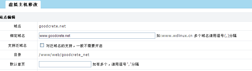

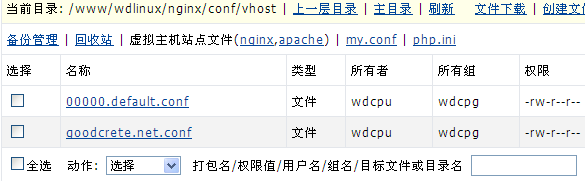

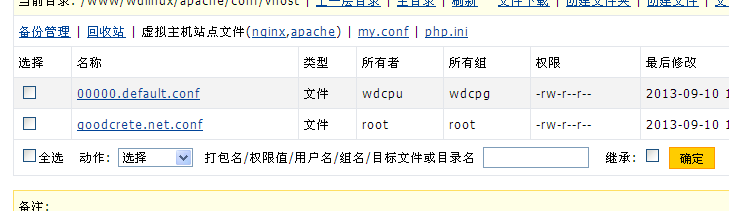

作者: 脫殼的蝸牛    時間: 2013-9-10 15:41     標題: 域名綁定了,怎么也訪問不了。
根據網上的解決方法,不管用。一直刷新網頁有時會顯示。有時無法顯示。服務器是阿里云的。

作者: sihongren.com    時間: 2013-10-23 23:39
80 端口沒有打開,或者你使用了NGINX  但服務無法啟動,,,在WDCP后臺  系統(tǒng)設置,系統(tǒng)設置中,選擇apache 之后,應該可以正常訪問。
有些linux 下,nginx 是宕機的,無法正常啟動。
