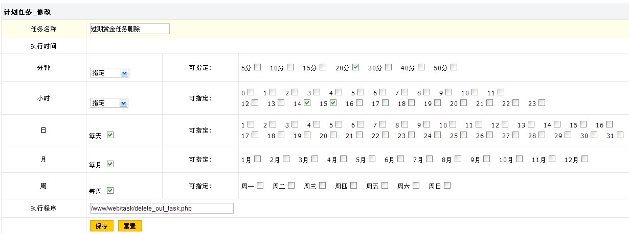

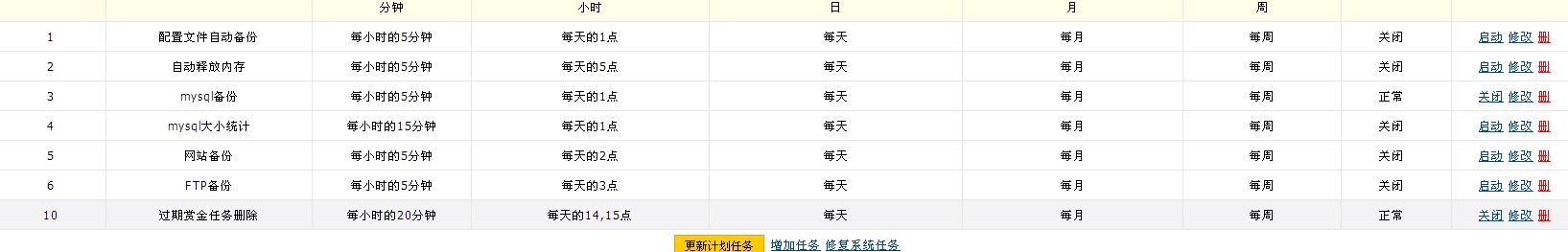

為什么我設(shè)置計(jì)劃任務(wù)后沒(méi)有運(yùn)行呢? 在執(zhí)行日志中沒(méi)看到內(nèi)容。但我開(kāi)啟默認(rèn)的 “mysql備份”這個(gè)計(jì)劃有執(zhí)行,在日志中有顯示。
我自已寫(xiě)的一個(gè)計(jì)劃任務(wù)沒(méi)執(zhí)行,添加計(jì)劃后,有點(diǎn)更新計(jì)劃任務(wù)按鈕,這個(gè)是昨天上午就有添加進(jìn)去的,昨天14~15點(diǎn)并沒(méi)有執(zhí)行,這是截圖。

作者: admin    時(shí)間: 2013-9-13 16:22
確定要執(zhí)行的程序,能正常運(yùn)行
作者: huidust520    時(shí)間: 2013-9-16 17:22
你好,我是新手,不知道是不是能運(yùn)行,我的程序是用php寫(xiě)的,就一個(gè)簡(jiǎn)單的 echo 'ok';,如果是通過(guò)http方式運(yùn)行是沒(méi)問(wèn)題的。
1、我把他放在這個(gè)系統(tǒng)默認(rèn)的任務(wù)目錄(/www/wdlinux/wdcp/task/)中了,也不運(yùn)行。
我想在計(jì)劃任務(wù)中調(diào)用php文件要怎么寫(xiě)呢?
2、還有個(gè)問(wèn)題,我在文件管理中打開(kāi)/www/wdlinux/wdcp目錄時(shí),就會(huì)自動(dòng)跳到/www/web這個(gè)目錄,我想進(jìn)/www/wdlinux/wdcp/task/進(jìn)不了?
  希望能指點(diǎn)下,謝謝。
作者: admin    時(shí)間: 2013-9-17 10:13
2 /www/wdlinux/wdphp/bin/php 你php文件的路徑,看是否正常執(zhí)行
3 是這樣的
