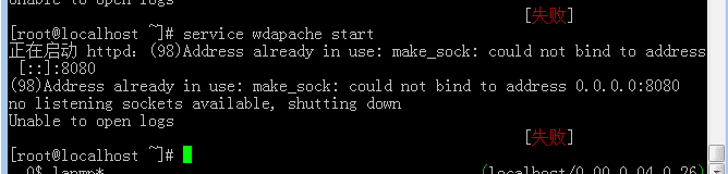

圖片附件: 1.gif (2013-12-29 01:46, 5.37 KB) / 下載次數(shù) 6776
http://www.szkyjg.com/bbs/attachment.php?aid=4057&k=01ac251a1a8c44af89cfe3277022596b&t=1743836459&sid=2966ot
作者: admin    時間: 2013-12-29 09:49
端口被占用,重起服務(wù)器
