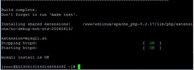

如下圖,這個(gè)安裝應(yīng)該表明是成功了的。
php.ini也有了這么條信息
web也重啟了,但是phoinfo信息不顯示mysqli,實(shí)際運(yùn)用過程中也不支持mysqli。
有人能幫幫嗎?
用的aliyun的CentOS 5.4 32位,1核,512M,1M帶寬
如果還需要其他信息,請說明。

作者: admin    時(shí)間: 2013-10-1 12:46
應(yīng)該是這個(gè)配置不對,還有一行目錄的
或是看下前面的行有沒有指定

管理員是指 extension=mysqli.so 這個(gè)配置有問題?論壇搜了搜,沒有這方面的答案,
能不能具體指明是哪里的問題。
不太懂技術(shù),安裝是按照論壇的說明帖子安裝的。

extension=mysqli.so
這個(gè)應(yīng)該沒問題,看下那個(gè)
extension_dir
目錄
