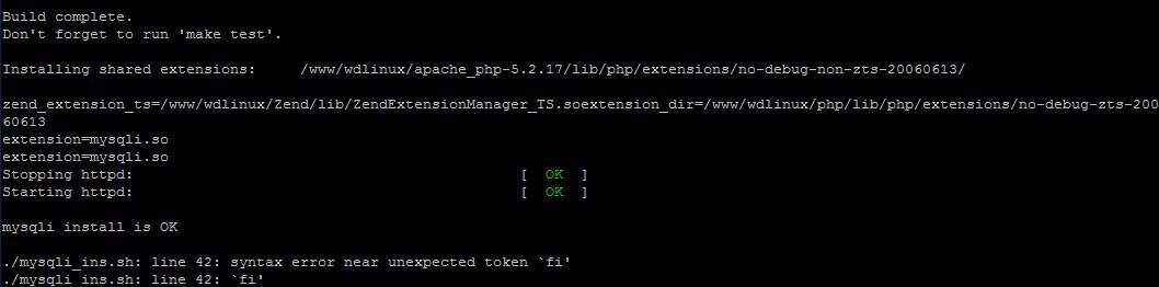

lanmp下安裝mysqli無法加載phpinfo中查看不到任何mysqli的影子
http://www.szkyjg.com/bbs/viewthread.php?tid=5103&highlight=MySQLi 還是不行?
如圖所示:如何解決?謝謝了啊安裝后最下面有這兩行:
./mysqli_ins.sh: line 42: syntax error near unexpected token `fi'
./mysqli_ins.sh: line 42: `fi'

作者: flyliu    時(shí)間: 2013-10-1 13:32
安裝pdo_mysql 也出現(xiàn)這個(gè):汗,該怎么辦
pdo_mysql install is OK
./pdo_mysql_ins.sh: line 37: syntax error near unexpected token `fi'
./pdo_mysql_ins.sh: line 37: `fi'
作者: flyliu    時(shí)間: 2013-10-1 13:53
還是不知道這兩行是嘛意思。
不過在php.ini里加了
extension_dir ="/www/wdlinux/php/lib/php/extensions/no-debug-zts-20060613/"
extension=pdo_mysql.so
extension=mysqli.so
重啟service httpd restart
service nginxd restart
后可以了。。
