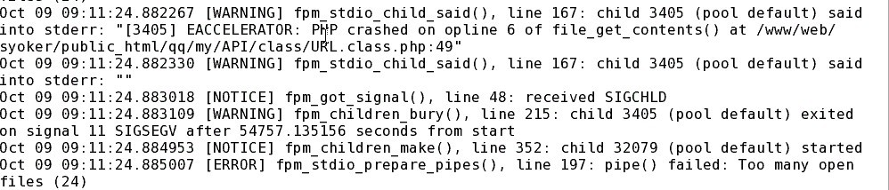

用QQ賬號和新浪微博賬號登陸自己的網(wǎng)站,授權(quán)之后返回,Nginx竟然報502錯誤,已經(jīng)做了很多努力,改了又改,都失敗,求高手們指點迷經(jīng),感激不盡!
下面是錯誤日志截圖: QQ圖片20131009094823.jpg

作者: admin    時間: 2013-10-10 15:22
檢查下SSL的支持
作者: phpweb    時間: 2013-10-11 09:41
回復(fù) 3# admin
   嗯,已經(jīng)開啟了ssl支持了...還是不行!
作者: admin    時間: 2013-10-11 15:28
打開文件數(shù)超了,流量很大?

作者: phpweb    時間: 2013-10-14 14:16
回復(fù) 5# admin
   打開文件數(shù)我設(shè)置比較大的值,應(yīng)該不是這個原因,流量也很小,F(xiàn)在我用這臺服務(wù)器做微信公眾平臺的自定義菜單添加,也是出現(xiàn)502錯誤,本來我以為是curl沒開啟的問題,因為我用的是curl,查看配置卻已經(jīng)開啟了curl的支持,實在不知為何了?見鬼!
作者: phpweb    時間: 2013-10-15 10:14
回復(fù) 8# 青年小七
   果然成功了,感謝組織,感謝小七同志,感謝admin老大!
