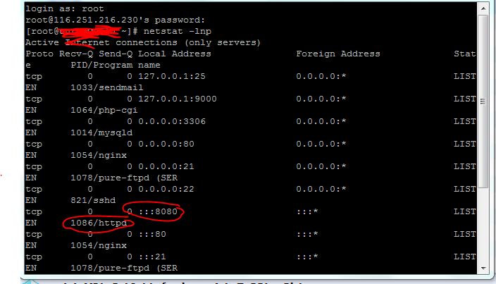

作者: frisa    時間: 2013-10-11 21:56
本帖最后由 frisa 于 2013-10-11 21:59 編輯
你找找httpd這個程序,在名字上面的端口就是面板的端口
我分別把HTTPD和端口圈起來了,按這個方法看到的端口就是控制面板端口

作者: 魚子醬    時間: 2013-10-11 22:01
回復(fù) 5# frisa
    謝謝....問題找到了 其實是設(shè)置了一個錯誤的端口導(dǎo)致這個服務(wù)啟動不起來 現(xiàn)在已經(jīng)解決了
