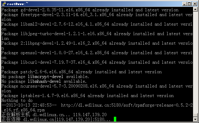

--2013-10-13 07:02:44--  (嘗試次數(shù): 8)  http://dl.wdlinux.cn:5180/soft/rpmforge-release-0.5.2-2.el6.rf.i686.rpm
是我哪里弄錯了嗎……

都嘗試17次失敗了 誰能告訴我 是我的問題 還是服務(wù)器的問題等恢復(fù)呢?

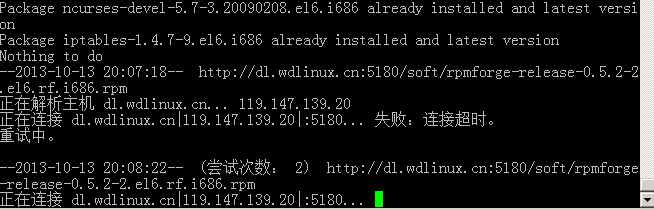

還是這種情況
圖片附件: 搜狗截圖13年10月14日0641_1.png (2013-10-14 06:46, 6.68 KB) / 下載次數(shù) 12131

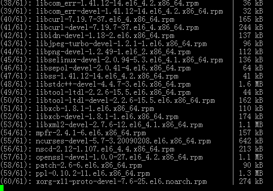

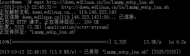

第一步 可以 搜狗截圖13年10月14日1046_3.png   第二部 最后就出11樓圖片的那個提示……
圖片附件: 搜狗截圖13年10月14日1046_3.png (2013-10-14 10:51, 12.16 KB) / 下載次數(shù) 12200
http://www.szkyjg.com/bbs/attachment.php?aid=3744&k=95a38dd4a6f3b7a8508d1b0f4ead669f&t=1744254892&sid=c2HCyc

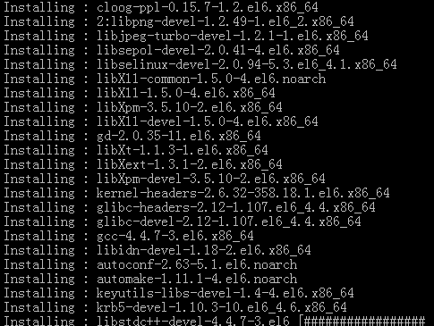

搜狗截圖13年10月14日1048_4.png 搜狗截圖13年10月14日1048_5.png 到這里貌似還是正常的 但是到下圖這里就卡住了....
圖片附件: 搜狗截圖13年10月14日1048_4.png (2013-10-14 10:54, 29.25 KB) / 下載次數(shù) 12307
http://www.szkyjg.com/bbs/attachment.php?aid=3745&k=98f086d170c9d309995d0491ece659ff&t=1744254892&sid=c2HCyc
圖片附件: 搜狗截圖13年10月14日1048_5.png (2013-10-14 10:54, 23.11 KB) / 下載次數(shù) 12199
http://www.szkyjg.com/bbs/attachment.php?aid=3746&k=9473e75503afecdc22f8001a75dc7236&t=1744254892&sid=c2HCyc
圖片附件: 搜狗截圖13年10月14日1049_6.png (2013-10-14 10:54, 29.91 KB) / 下載次數(shù) 12221
http://www.szkyjg.com/bbs/attachment.php?aid=3747&k=902081e35120a2514d9e5f7a752b9530&t=1744254892&sid=c2HCyc

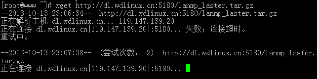

不知道這個命令是不是意思是下載文件包 wget http://dl.wdlinux.cn:5180/lanmp_laster.tar.gz
如果是的話 有沒有備用地址可以用呢?……
圖片附件: 搜狗截圖13年10月14日1108_7.png (2013-10-14 11:13, 10.52 KB) / 下載次數(shù) 7897
http://www.szkyjg.com/bbs/attachment.php?aid=3748&k=54bfb398bc6a41fc484b391dbee5bc2e&t=1744254892&sid=c2HCyc
作者: cntest    時間: 2013-10-14 11:15
貌似和那個 RPM包一樣 都是卡在了 正在連接 dl.wdlinux.cn|119.147.139.20|:5180...……
