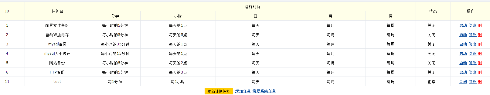

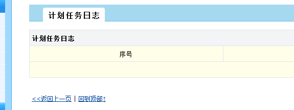

無(wú)法執(zhí)行計(jì)劃任務(wù)
系統(tǒng)計(jì)劃任務(wù),如釋放內(nèi)存等,點(diǎn)修改后看目錄,然后在文件管理中都找不到相應(yīng)目錄。
自己添加計(jì)劃任務(wù),目錄填寫(xiě)無(wú)誤,也執(zhí)行了計(jì)劃任務(wù)更新,但是還是不執(zhí)行,在日志里也沒(méi)有任何東西。

作者: admin    時(shí)間: 2013-10-17 08:26
執(zhí)行的程序有問(wèn)題

作者: kangka    時(shí)間: 2013-10-17 08:43
   老大,我自己用瀏覽器訪(fǎng)問(wèn)該網(wǎng)頁(yè)就可以執(zhí)行呢。
作者: kangka    時(shí)間: 2013-10-17 09:02

作者: kangka    時(shí)間: 2013-10-17 09:08
Oct 17 07:30:01 kangka CROND[29053]: (root) CMD (/www/wdlinux/wdphp/bin/php /www/web/task/test.php)

Oct 17 08:43:01 kangka CROND[32396]: (root) CMD (/www/wdlinux/wdphp/bin/php /www/web/task/test.php)
Oct 17 08:44:01 kangka CROND[32435]: (root) CMD (/www/wdlinux/wdphp/bin/php /www/web/task/test.php)
Oct 17 08:45:01 kangka CROND[32487]: (root) CMD (/www/wdlinux/wdphp/bin/php /www/web/task/test.php)
Oct 17 08:46:01 kangka CROND[32526]: (root) CMD (/www/wdlinux/wdphp/bin/php /www/web/task/test.php)
Oct 17 08:47:01 kangka CROND[32578]: (root) CMD (/www/wdlinux/wdphp/bin/php /www/web/task/test.php)
Oct 17 08:48:01 kangka CROND[32617]: (root) CMD (/www/wdlinux/wdphp/bin/php /www/web/task/test.php)
Oct 17 08:49:01 kangka CROND[32669]: (root) CMD (/www/wdlinux/wdphp/bin/php /www/web/task/test.php)
Oct 17 08:50:01 kangka CROND[32708]: (root) CMD (/www/wdlinux/wdphp/bin/php /www/web/task/test.php)
Oct 17 08:51:01 kangka CROND[32760]: (root) CMD (/www/wdlinux/wdphp/bin/php /www/web/task/test.php)
Oct 17 08:52:01 kangka CROND[332]: (root) CMD (/www/wdlinux/wdphp/bin/php /www/web/task/test.php)
Oct 17 08:53:01 kangka CROND[384]: (root) CMD (/www/wdlinux/wdphp/bin/php /www/web/task/test.php)
Oct 17 08:54:02 kangka CROND[445]: (root) CMD (/www/wdlinux/wdphp/bin/php /www/web/task/test.php)
Oct 17 08:55:01 kangka CROND[517]: (root) CMD (/www/wdlinux/wdphp/bin/php /www/web/task/test.php)
Oct 17 08:56:01 kangka CROND[575]: (root) CMD (/www/wdlinux/wdphp/bin/php /www/web/task/test.php)
Oct 17 08:57:01 kangka CROND[616]: (root) CMD (/www/wdlinux/wdphp/bin/php /www/web/task/test.php)
Oct 17 08:58:01 kangka CROND[668]: (root) CMD (/www/wdlinux/wdphp/bin/php /www/web/task/test.php)
Oct 17 08:59:01 kangka CROND[708]: (root) CMD (/www/wdlinux/wdphp/bin/php /www/web/task/test.php)
Oct 17 09:00:01 kangka CROND[761]: (root) CMD (/www/wdlinux/wdphp/bin/php /www/web/task/test.php)
Oct 17 09:01:01 kangka CROND[802]: (root) CMD (run-parts /etc/cron.hourly)
Oct 17 09:01:01 kangka CROND[803]: (root) CMD (/www/wdlinux/wdphp/bin/php /www/web/task/test.php)
Oct 17 09:01:01 kangka run-parts(/etc/cron.hourly)[802]: starting 0anacron
Oct 17 09:01:01 kangka run-parts(/etc/cron.hourly)[817]: finished 0anacron
Oct 17 09:02:01 kangka CROND[885]: (root) CMD (/www/wdlinux/wdphp/bin/php /www/web/task/test.php)
