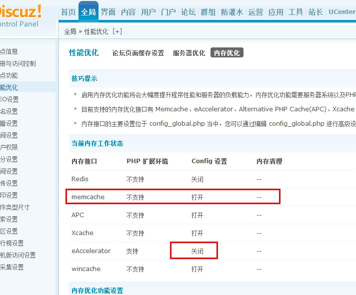

我找到方法解決了,我在dz3.1論壇 關(guān)閉了eAccelerator , 就后臺修改,前臺都可以顯示了,我也不知是什么回事,呵呵反正解決顯示問題,F(xiàn)在有另一個問題想問問管理員
但現(xiàn)在還有另一個問題我按這里論壇的方法安裝了memcache
就是這個方法

但dz后臺一直都沒顯示到有這個功能。
圖片附件: QQ截圖20131020214230.jpg (2013-10-20 21:52, 88.26 KB) / 下載次數(shù) 10017
