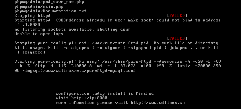

后來再刪,先裝lanmp.sh 成功,裝wdcp_ins.sh最后出現(xiàn)
圖片附件: 捕獲.PNG (2011-11-23 00:46, 22 KB) / 下載次數(shù) 18006
http://www.szkyjg.com/bbs/attachment.php?aid=34&k=0485fad5538016e7067211711cf69bed&t=1743813904&sid=XbGfQu
作者: admin    時間: 2011-11-23 09:04
刪除后有重起再安裝?
瀏覽器要關(guān)掉再打開

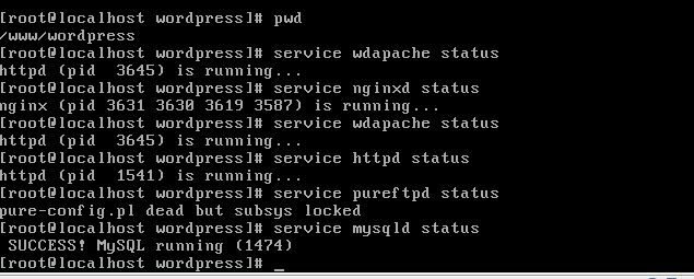

   是重啟過的。由于我是在家和辦公室兩個地方都安裝vm,兩邊都是如果重裝都會發(fā)生這樣的錯誤。1、   能不能大概講一下除去wdlinux ,還回涉及到哪些目錄里面?給個思路,怎么刪了wdlinux也重啟還會相互影響。
2、另外,今天試的,重新安裝in.sh后又安裝wdcp.sh,8080控制臺正常,但首頁不得。檢查了服務 都是運行的。
3、主目錄是不是www ?
圖片附件: 1.JPG (2011-11-23 11:20, 51.92 KB) / 下載次數(shù) 18117

作者: wenxi    時間: 2011-11-23 12:03
回復 13# admin
   發(fā)現(xiàn)了,兩個vmware,一個裝wdlinux做服務器,一個裝lubuntu做客戶端?蛻舳藦膚dcp里面成功增加了一個ftp用戶,或增加個新數(shù)據(jù)庫后,wdcp就會失去響應,不管怎么刷新都鏈接不上。
這時候點別的項目都是沒用了,但ping得通。是否可以說明是wdcp 的問題,而與lanmp無關(guān)呢?
作者: admin    時間: 2011-11-23 13:50
在windows里看/操作是什么情況?
除非wdcp后臺掛了,否則不會這樣的
