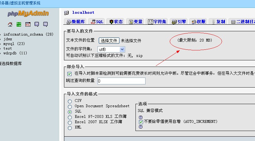

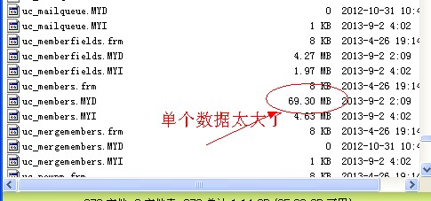

作者: ghz0433    時(shí)間: 2013-10-27 07:26
   1 phpmyadmin導(dǎo)出/導(dǎo)入,   我看了本論壇的很多帖子,說(shuō)用phpmyadmin 不適合數(shù)據(jù)比較大的,我的數(shù)據(jù)庫(kù)有2G多。
2 mysqldump導(dǎo)出/mysql導(dǎo)入  這個(gè)我沒(méi)有用過(guò)mysqldump 是什么軟件
3 文件上傳下載,到相應(yīng)目錄,修改權(quán)限,重起mysql服務(wù)即可   我喜歡這種方法,我現(xiàn)在用的服務(wù)器數(shù)據(jù)庫(kù)直接可以用FTP下載,新站FTP不能到達(dá)數(shù)據(jù)庫(kù)目錄的位置,麻煩了
作者: ghz0433    時(shí)間: 2013-10-27 07:47
