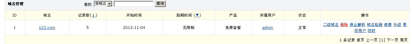

環(huán)境
1、兩臺(tái)虛擬機(jī),可以登錄后臺(tái)。
2、DNS模塊已經(jīng)安裝。
3、客戶機(jī)的DNS指向服務(wù)器的IP地址

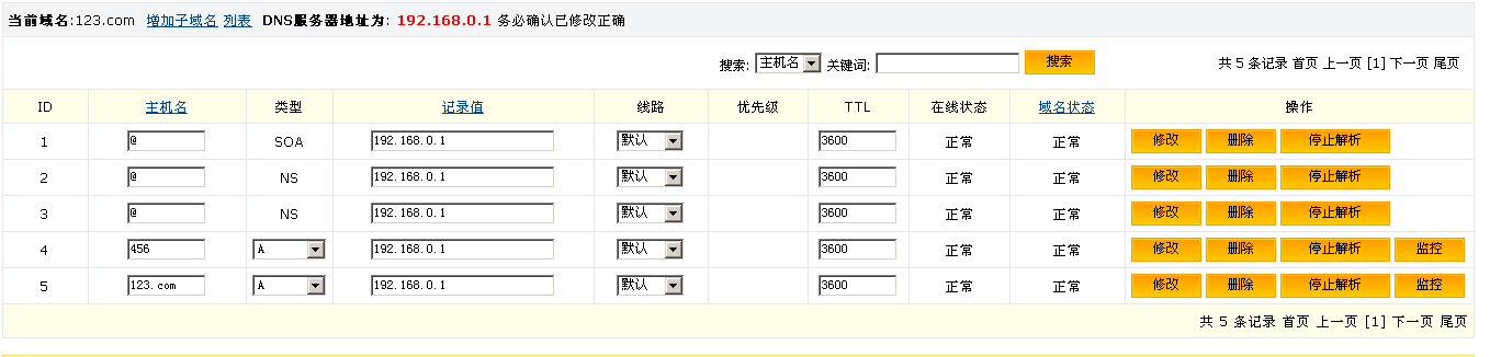

4、DNS設(shè)置為
(12.58 KB)

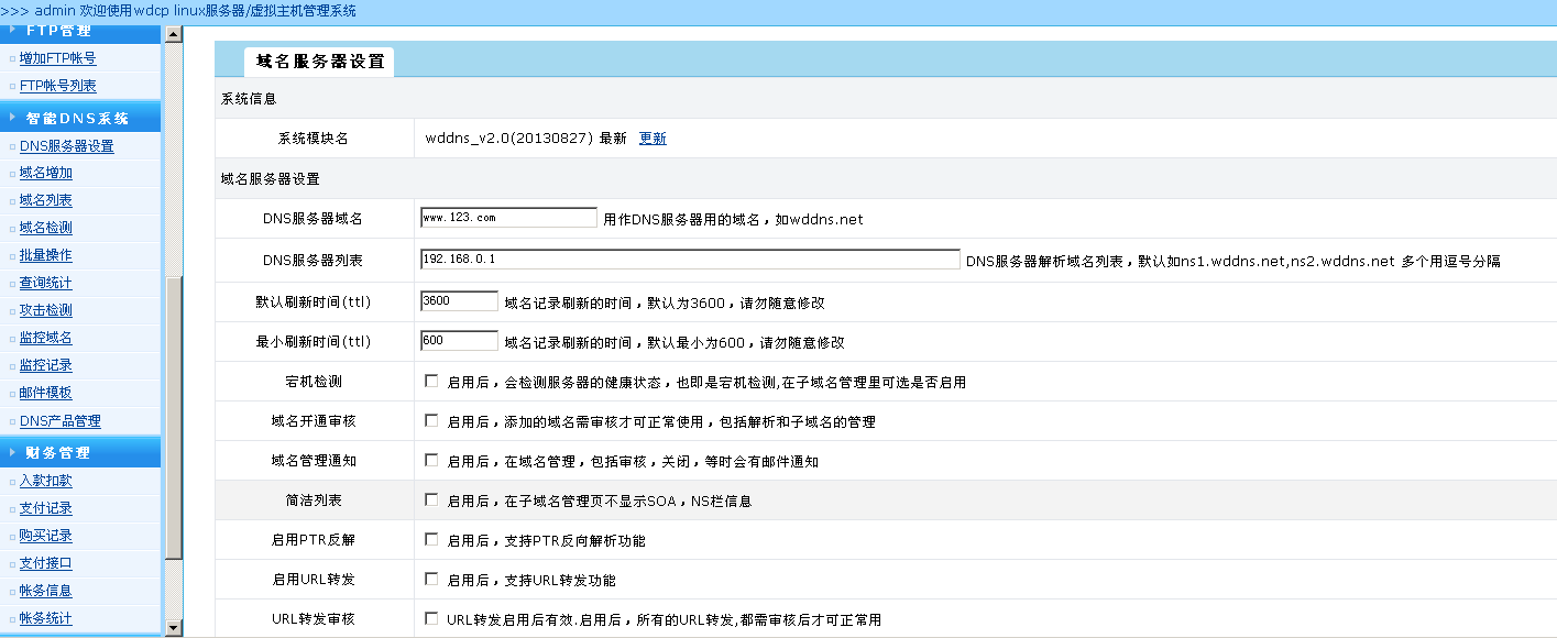

2013-11-4 11:53
(32.88 KB)

問題:
客戶機(jī)打開不了123.com
請(qǐng)教管理及各位大俠如何解決,謝謝

自己在dns里面建立的,將它指向到192.168.0.1,我想客戶機(jī)應(yīng)該能找到,但是現(xiàn)在找不到,所以
yxzwq
2013-11-4 22:11
自己在dns里面建立的,將它指向到192.168.0.1,我想客戶機(jī)應(yīng)該能找到,但是現(xiàn)在找不到,所以才問。莫非這個(gè)只是一個(gè)助手,而要完成我的目的的話,必須架設(shè)一個(gè)DNS服務(wù)器?我的目的是:wdos提供DNS服務(wù),將一個(gè)域名指引到WDOS所在服務(wù)器,然后設(shè)置其他客戶機(jī)的DNS地址為WDOS的IP,從而達(dá)到實(shí)驗(yàn)的目的。
admin
2013-11-5 18:31
你說的能找到是指能打開網(wǎng)站?
這個(gè)是錯(cuò)誤的,如果192.168.0.1沒有這個(gè)網(wǎng)站,怎么可能打得開?
只要ping 123.com
能顯示192.168.0.1
就代表能找到,也是正常了
