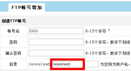

作者: rainbow    時間: 2013-11-22 00:32
回復(fù) 6# 破冰點(diǎn)金
   可以直接后臺新增一個FTP用戶,路徑設(shè)置為/www/web,然后使用該FTP用戶登錄后下載。如下圖: QQ截圖20131122002539.jpg
另外,如果可以ssh后,復(fù)制該文件到網(wǎng)站根目錄然后http下載。
圖片附件: QQ截圖20131122002539.jpg (2013-11-22 00:32, 26.47 KB) / 下載次數(shù) 6127
http://www.szkyjg.com/bbs/attachment.php?aid=3913&k=2d7df0dc66f61e7a1c26618de5a084c5&t=1744251748&sid=ru5mhr
作者: admin    時間: 2013-11-22 09:24
設(shè)置了日志切割和壓縮,才會在用戶目錄下創(chuàng)建logs目錄
