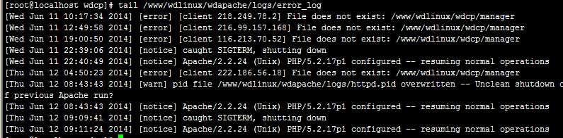

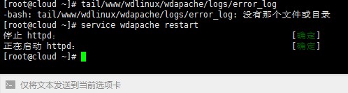

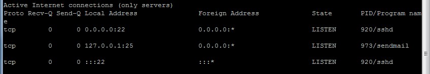

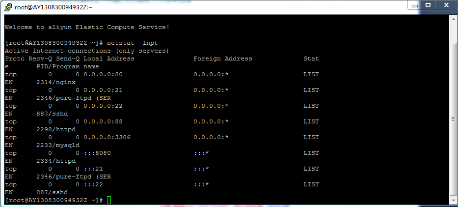

今天又掛了,特意按老大要求截圖,現(xiàn)在service wdapache restart重啟了。
putty登錄系統(tǒng)后臺
圖片1: netstat -lnpt
圖片2:tail /www/wdlinux/wdapache/logs/error_log
只能操作到這個地步,linux不懂,o(∩_∩)o 哈哈
圖片附件: 1.PNG (2013-12-29 14:52, 33.19 KB) / 下載次數(shù) 27699
http://www.szkyjg.com/bbs/attachment.php?aid=4061&k=6b4889f755d420bb78acf4ea814579a9&t=1743839292&sid=AmBjjM
圖片附件: 2.PNG (2013-12-29 14:52, 41.78 KB) / 下載次數(shù) 27659
http://www.szkyjg.com/bbs/attachment.php?aid=4062&k=3c8dd4886b00f8bbc06dba3130ec7ea2&t=1743839292&sid=AmBjjM
作者: admin    時間: 2013-12-31 21:24
端口被占用了
重起服務(wù)器后,應(yīng)該正常了吧

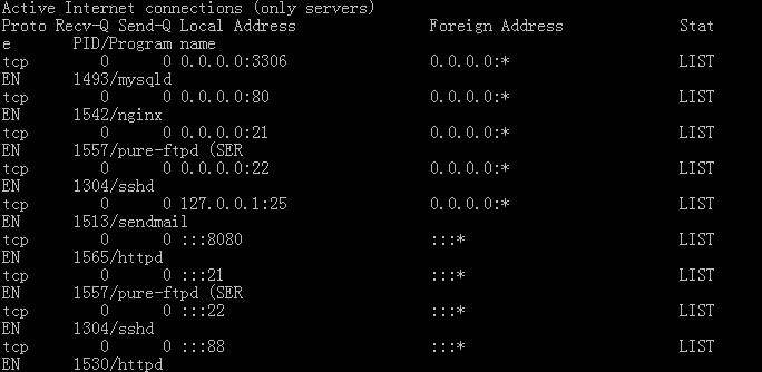

作者: bdyd    時間: 2014-3-2 15:54
1、端口存在2運行tail /www/wdlinux/wdapache/logs/error_log后顯示如下,請幫忙看下,這個不太懂,謝謝
圖片附件: 360截圖20140302154309937.jpg (2014-3-2 15:52, 40.93 KB) / 下載次數(shù) 27770
http://www.szkyjg.com/bbs/attachment.php?aid=4242&k=f84fb166e011a716315468f8141b5ee8&t=1743839292&sid=AmBjjM
作者: admin    時間: 2014-3-2 19:59
重起試試?

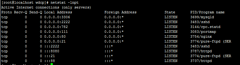

作者: 野豬    時間: 2014-3-3 17:45
我也遇到了,檢查端口,發(fā)現(xiàn)我修改后的端口,不在。
很奇怪。
重啟后也沒有。
圖片附件: QQ圖片20140303173542.jpg (2014-3-3 17:44, 19.25 KB) / 下載次數(shù) 27433
http://www.szkyjg.com/bbs/attachment.php?aid=4247&k=0b97301cd8de67644ec9e615a2047c41&t=1743839292&sid=AmBjjM

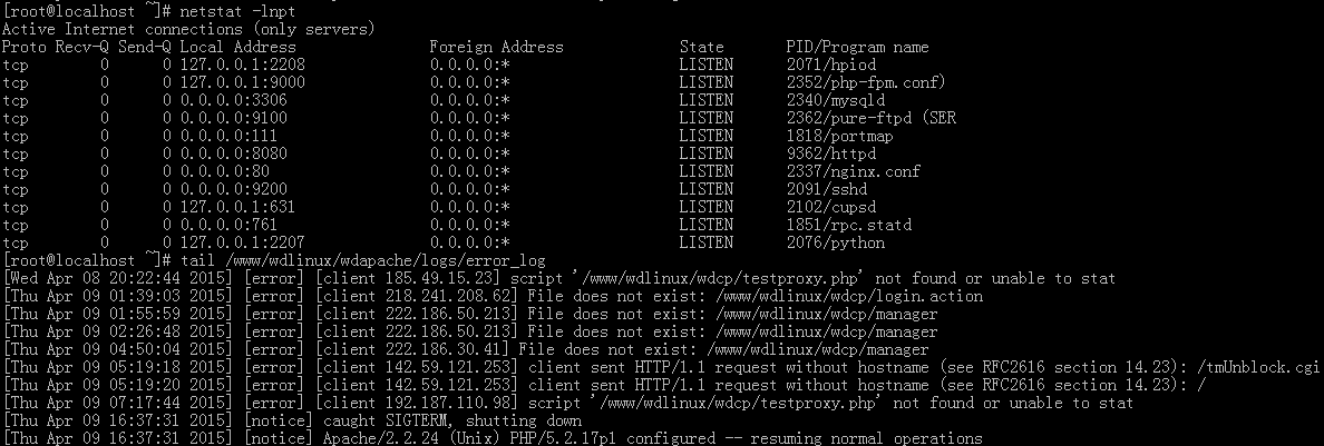

作者: lianghp13    時間: 2014-6-12 09:28
本帖最后由 lianghp13 于 2014-6-12 09:29 編輯
之行打不開,重啟就好了,這兩天怎么重啟,也是不行,
圖片附件: QQ截圖20140612091432.png (2014-6-12 09:28, 14.1 KB) / 下載次數(shù) 9140
http://www.szkyjg.com/bbs/attachment.php?aid=4591&k=214344a010cbdb4fda8e7f0fffbfd68f&t=1743839292&sid=AmBjjM
圖片附件: QQ截圖20140612091502.png (2014-6-12 09:28, 20.92 KB) / 下載次數(shù) 9144
http://www.szkyjg.com/bbs/attachment.php?aid=4592&k=4ec37bc981da37eda975c356604aa240&t=1743839292&sid=AmBjjM

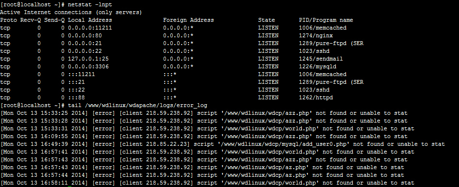

作者: 63230656    時間: 2014-10-13 22:55
輸入帖子里檢查的命令發(fā)現(xiàn)沒有8080端口,網(wǎng)站后臺端口一直沒有修改過,求解決方法!
前臺目前正常。請管理員幫忙查看一下!
圖片附件: [網(wǎng)站后臺打不開] WDCP.jpg (2014-10-13 22:53, 682.07 KB) / 下載次數(shù) 9981
http://www.szkyjg.com/bbs/attachment.php?aid=4855&k=5f64d54870ed301d7d81b2c14f25e212&t=1743839292&sid=AmBjjM

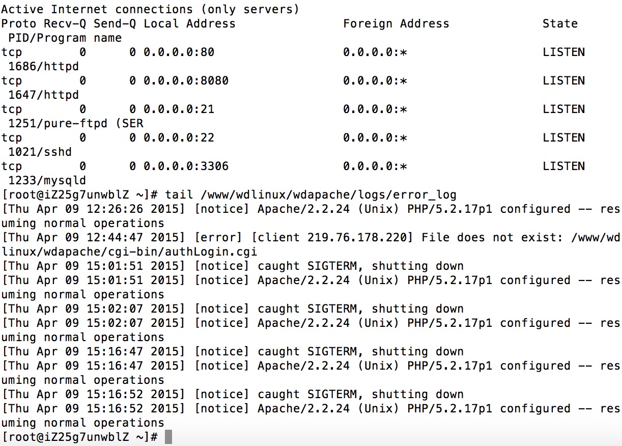

作者: poydi    時間: 2015-4-9 16:32

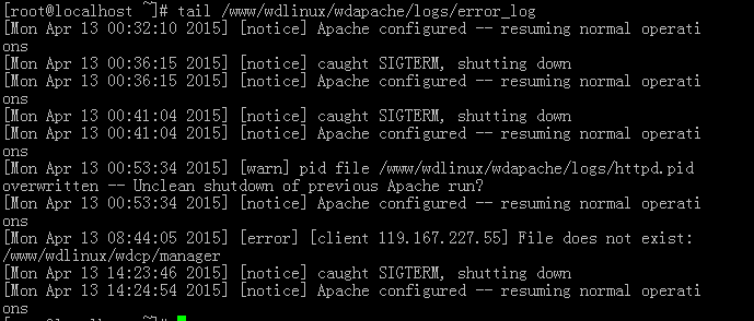

老大,我今天訪問 :8080 頁面空白,嘗試了好多方法都沒能解決!!
圖片附件: 4C95B510-7DED-4E48-B27E-DB29BB2ECF0E.png (2015-4-9 16:31, 329.15 KB) / 下載次數(shù) 9618
http://www.szkyjg.com/bbs/attachment.php?aid=5213&k=2595507e2abf27214de05ecac2cc378f&t=1743839292&sid=AmBjjM

麻煩管理員看看
其他網(wǎng)站正常就是后臺空白了
我什么都沒做過 就是讓機(jī)房幫我換了一個ROOT密碼一就控空白了
圖片附件: 1.png (2015-4-13 15:10, 7.96 KB) / 下載次數(shù) 9288
http://www.szkyjg.com/bbs/attachment.php?aid=5248&k=f582908c54d8eb0e92ffebe93a6aa299&t=1743839292&sid=AmBjjM
圖片附件: 2.png (2015-4-13 15:11, 12.19 KB) / 下載次數(shù) 9305
http://www.szkyjg.com/bbs/attachment.php?aid=5249&k=69337b456a1c7b53c3618961c68571a5&t=1743839292&sid=AmBjjM

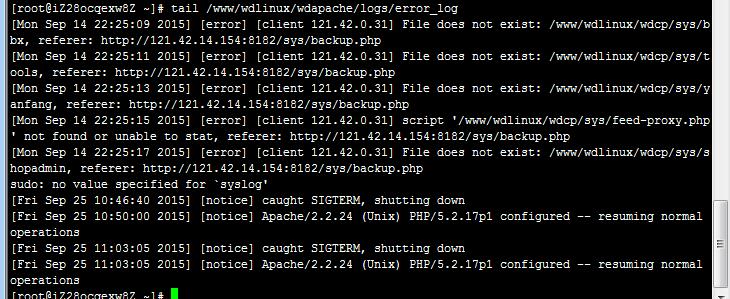

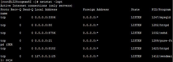

作者: douyaolai    時間: 2015-9-25 11:36
本帖最后由 douyaolai 于 2015-9-25 15:19 編輯
回復(fù) 1# admin
之前好好的,今天登陸后臺就不行的,而且我里的WORDPRESS網(wǎng)站只能瀏覽, 但是不能登陸
WDCP后臺也打不開,打開后是空白
重啟服務(wù)器不行  ,老大救命!
問題已經(jīng)解決,是磁盤空間100%導(dǎo)致的
圖片附件: QQ截圖20150925110559.jpg (2015-9-25 11:35, 69.53 KB) / 下載次數(shù) 8957
http://www.szkyjg.com/bbs/attachment.php?aid=5566&k=8320048a66956b26838da3d6ae125bf1&t=1743839292&sid=AmBjjM
圖片附件: 20150925110713.jpg (2015-9-25 11:36, 25.41 KB) / 下載次數(shù) 8876
http://www.szkyjg.com/bbs/attachment.php?aid=5567&k=09774210fb5302348b94a6869d9a535d&t=1743839292&sid=AmBjjM

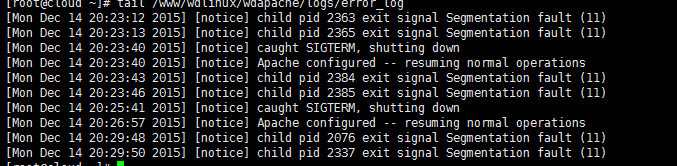

作者: 2832325625    時間: 2015-12-14 20:32
1.png 只有重啟下才能打開,打開完不到一分鐘刷新又打不開,怎么回事

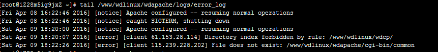

作者: zjf1001    時間: 2016-4-9 19:52
QQ截圖20160409193302.png 看看這是什么原因老大
圖片附件: QQ截圖20160409193302.png (2016-4-9 19:48, 11.99 KB) / 下載次數(shù) 20427
http://www.szkyjg.com/bbs/attachment.php?aid=5888&k=68a7fb3485be2bcef664db3e9aa8dfff&t=1743839292&sid=AmBjjM
作者: zjf1001    時間: 2016-4-9 19:53
回復(fù) 1# admin
   QQ截圖20160409193302.png 老大看看這個是怎么回事
圖片附件: QQ截圖20160409193302.png (2016-4-9 19:53, 11.99 KB) / 下載次數(shù) 20458
http://www.szkyjg.com/bbs/attachment.php?aid=5889&k=46a1cfab48c43eec50707b7bb369cf78&t=1743839292&sid=AmBjjM

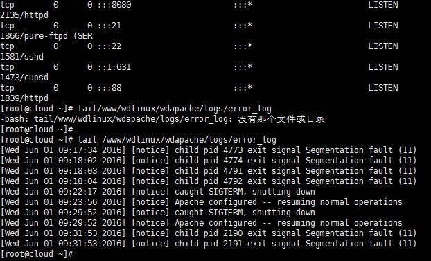

作者: iutuan    時間: 2016-6-1 09:47
wdcp后臺打不開,重啟試過了沒有效果,查看磁盤空間充足
圖片附件: 1.JPG (2016-6-1 09:46, 102.26 KB) / 下載次數(shù) 20878
http://www.szkyjg.com/bbs/attachment.php?aid=6219&k=4fa35a1e6f1ee70d43be404ba47f315f&t=1743839292&sid=AmBjjM

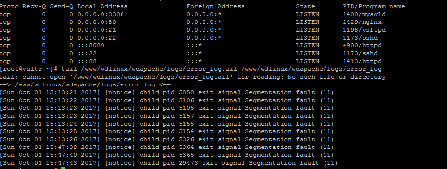

作者: 18763781432    時間: 2017-10-1 16:13
QQ截圖20171001154909.png 我的是這種錯誤 后臺打不開 網(wǎng)站可以打開 但是網(wǎng)站的后臺也登陸不進(jìn)去
圖片附件: QQ截圖20171001154909.png (2017-10-1 16:12, 41.07 KB) / 下載次數(shù) 20627
http://www.szkyjg.com/bbs/attachment.php?aid=8036&k=182045da84b14cdf4e4b09fa4198a743&t=1743839292&sid=AmBjjM
