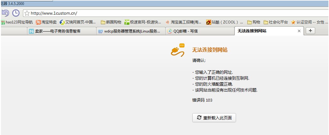

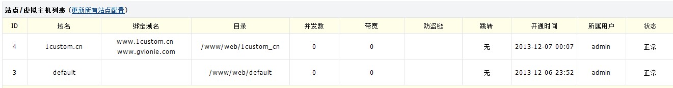

按說明新建站點(diǎn),域名也解析了,站點(diǎn)也綁定了域名,但就是不能正常打開,不解。
用域名瀏覽就是無法連接。

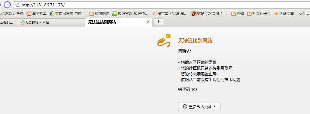

用IP直接打開也是一樣的情況:

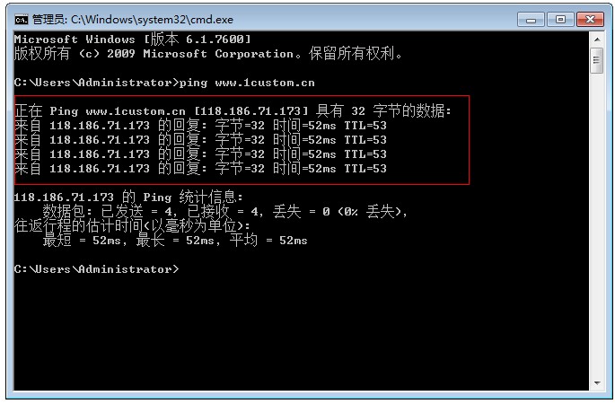

但域名解析也是正常的:

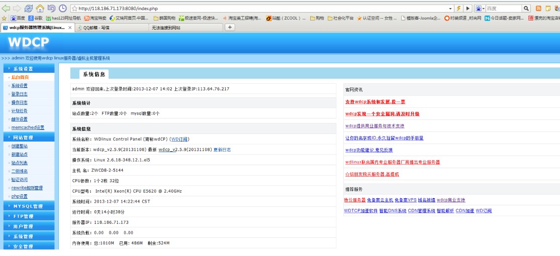

面板后后登陸正常:

作者: riancy7    時(shí)間: 2013-12-7 15:27
看著特別像被防火墻阻斷的,備案了嗎?還是是在你自己機(jī)器上的?
家用的adsl 80端口是被屏蔽的

作者: wss434631143    時(shí)間: 2013-12-7 19:47
新網(wǎng)的VPS,你需要聯(lián)系新網(wǎng)的銷售讓他把白名單給你加上去!昨天我也是遇到這個(gè)問題的。
作者: laichenxu    時(shí)間: 2013-12-7 23:00
回復(fù) 5# wss434631143
   好咧,謝謝,我打電話給新網(wǎng)時(shí),也是這樣說的。
作者: admin    時(shí)間: 2013-12-7 23:01
白名單的可能性最大
