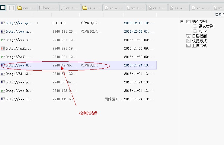

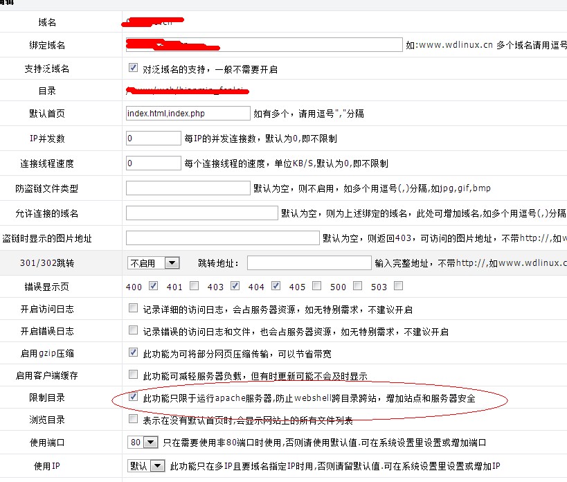

今天在檢測漏洞的時候,發(fā)現(xiàn)wdcp管理軟件下,網(wǎng)站開啟限制目錄功能,  但經(jīng)測試webshell發(fā)現(xiàn)目錄可以限制,但一句話木馬可以執(zhí)行虛擬終端命令
右鍵文件管理
webshell的目錄已經(jīng)被wdcp限制

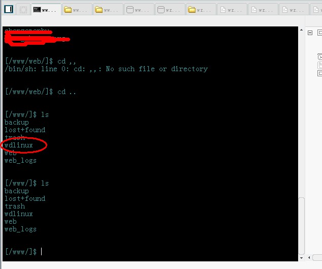

返回圖2 右鍵 執(zhí)行虛擬終端  發(fā)現(xiàn)是可以執(zhí)行的,整個web目錄都可以讀取。    阿里云的服務器,買完后直接安裝的wdcp  ,別的都不會設(shè)置,但是發(fā)現(xiàn)能執(zhí)行這個終端,或許wdcp能更加完善一些,能幫新手過濾下這個安全隱患 QQ圖片20131210193941.jpg

這個是PHP本身的原因
你PM個地址來,我研究看看
