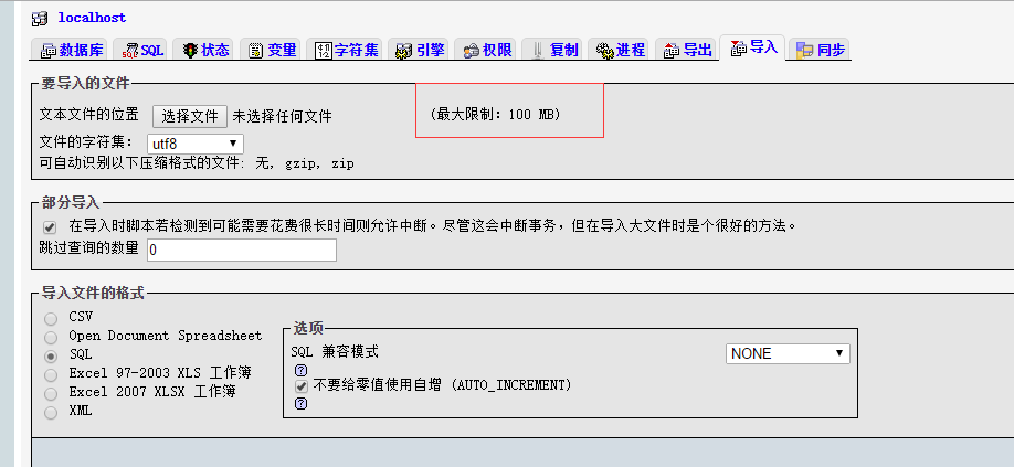

作者: wdcpma    時(shí)間: 2015-12-28 11:45
好貼子啊  我在WDCP 面板后臺(tái)改的 果然不行 還是這個(gè)正確改好后 PHPMYADMIN 就有 100M 顯示了
作者: wdcpma    時(shí)間: 2015-12-28 11:50
關(guān)鍵點(diǎn)是這個(gè)修改路徑和 WDCP 面板不在同一個(gè)地
WDCP 路徑/www/wdlinux/etc/php.ini
樓主說(shuō)的是   /www/wdlinux/wdphp/lib/php.ini
二個(gè)不同地址 所以交果出來(lái)了 謝謝分享
