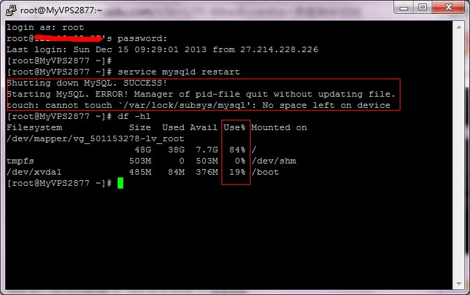

這兩天VPS總是出各種奇怪的問(wèn)題,  求大俠解答。。
一、面板間歇性的打不開, 查看防火墻狀態(tài),竟然是空的
二、重啟防火墻的時(shí)候提示磁盤滿,無(wú)法創(chuàng)建備份文件,但是磁盤只用了84%啊。。

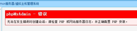

三、今天有個(gè)論壇數(shù)據(jù)庫(kù)掛了,想修復(fù),結(jié)果發(fā)現(xiàn)phpmyadmin提示錯(cuò)誤了。。。急啊。。。在線等。。。。。。
剛查了下貌似是不能創(chuàng)建session文件?  昨天貌似見(jiàn)過(guò)這個(gè)提示。。。。難道真的是這東西的問(wèn)題嗎?怎么解決啊。。

作者: admin    時(shí)間: 2013-12-15 11:00
磁盤空間或是磁盤INODE滿了,刪除一些文件后再重起即可
作者: nekosun    時(shí)間: 2013-12-15 11:04
回復(fù) 3# admin
