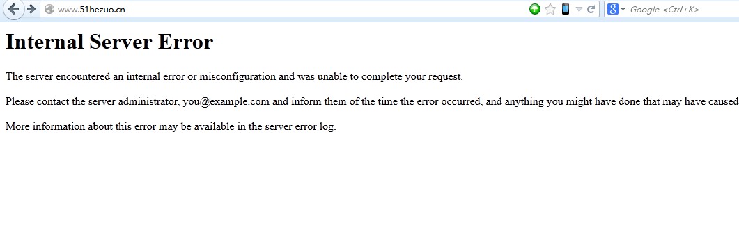

wdcp 一用偽靜態(tài)就500錯(cuò)誤
在后臺(tái)添加的 apache.conf文件 然后選擇的話 就是400錯(cuò)誤
這是我的偽靜態(tài)規(guī)則
<IfModule mod_rewrite.c>
        RewriteEngine On
RewriteCond %{REQUEST_FILENAME} !-d
RewriteCond %{REQUEST_FILENAME} !-f
RewriteRule ^(.*)$ index.php/$1 [QSA,PT,L]
</IfModule>

用.htaccess試試
