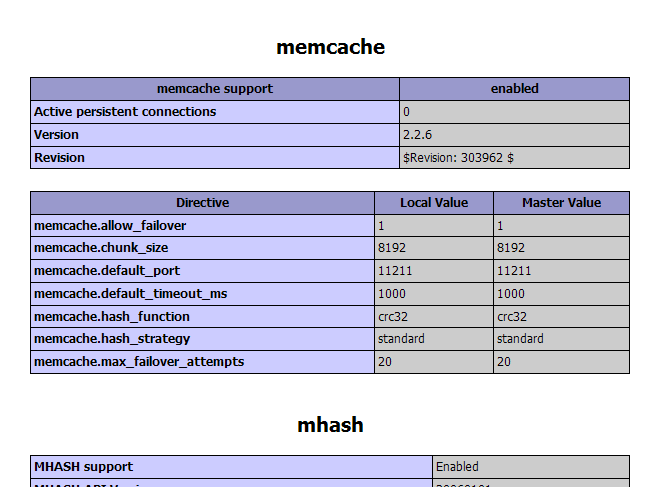

各種方法都試了 wdcp  死活在phpinfo里看不到memcache支持,只能看到memcached進程了。
服務器centos 6.4 32位 版本 安裝的 php5.2.17
作者: livedbao    時間: 2013-12-25 15:11
本帖最后由 livedbao 于 2013-12-25 15:12 編輯
可能是版本高的問題!!
