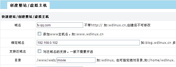

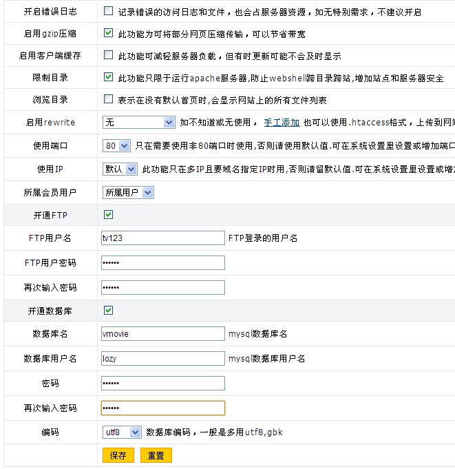

2,完成后新建網站,如下圖。基本都是默認設置。

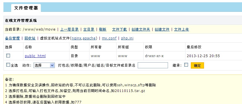

3、FTP上傳光線cms程序,從官方網站下載,無修改。如下圖,發(fā)現用戶和用戶組默認都是www。

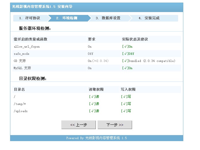

環(huán)境檢查沒有問題,通過
設置如下圖,沒做什么改動,只是填入數據庫和密碼。

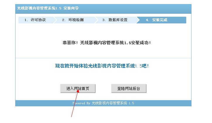

安裝顯示成功,如下圖。

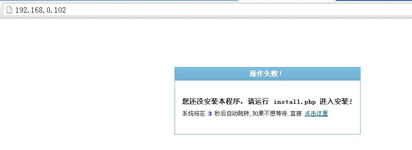

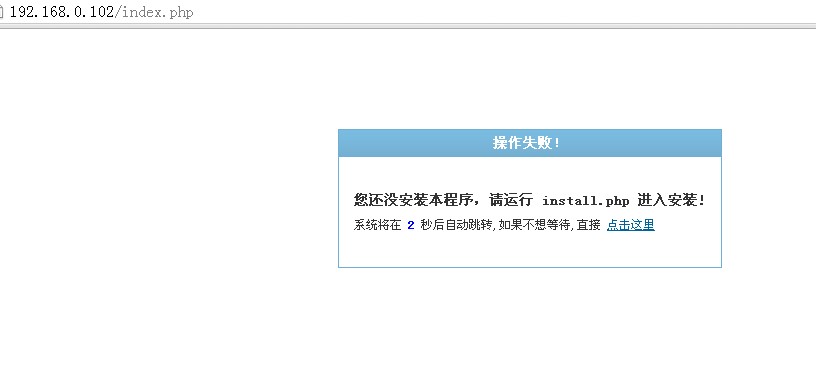

點擊進入網站首頁,出現了下圖。
求版主老大或有使用光線cms的兄弟指點迷津。

作者: admin    時間: 2013-12-26 14:09
沒用過
檢查下文件的權限和用戶
作者: 困惑2012    時間: 2013-12-26 17:32
回復 2# admin
謝謝回復。我以前把安裝的文件夾權限都設為777了,還是不行。請問還有什么地方可能相關?可以更改權限呢?
作者: admin    時間: 2013-12-27 09:46
一般都是只設置網站的文件,其它的不用的
作者: Damon    時間: 2013-12-27 21:01
應該是權限的問題
安裝完看下后臺能進不
能進后臺把listall文件夾刪掉或者改名
作者: Damon    時間: 2013-12-27 21:09
還有就是系統(tǒng)安裝完成后temp\Install\目錄會生成一個install.lock文件
如果文件夾沒有寫入權限,安裝完成后系統(tǒng)檢測不到這個文件就會跳轉到安裝
