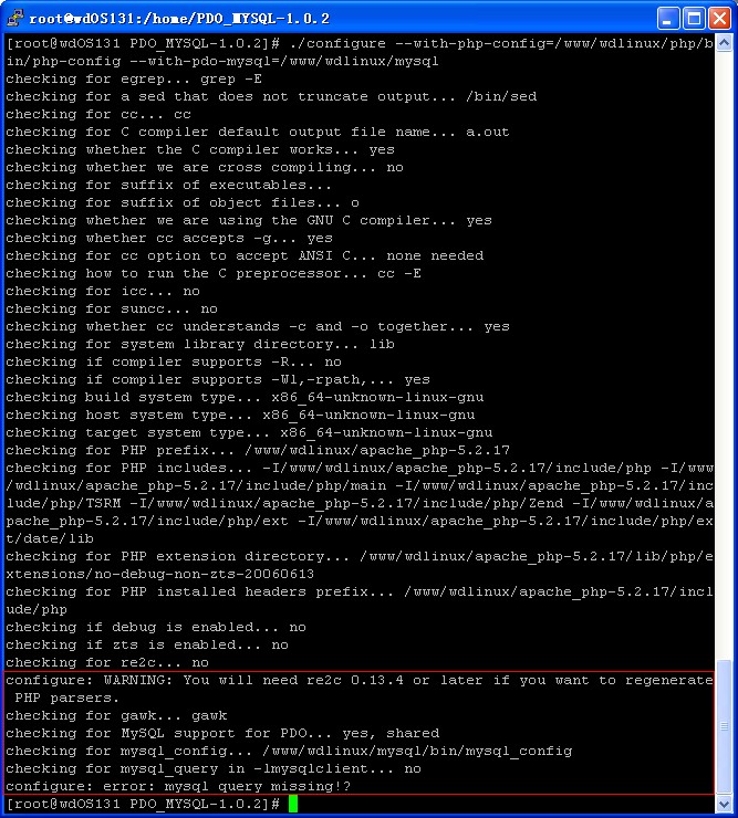

作者: tanzhi    時(shí)間: 2013-12-31 13:09     標(biāo)題: 弄了一整個(gè)晚上,pdo_mysql安裝不了,提示mysql_query missing!

作者: tanzhi    時(shí)間: 2013-12-31 13:10
發(fā)錯(cuò)圖了,是這張才對(duì)
圖片附件: QQ圖片20131231130305.jpg (2013-12-31 13:10, 210.89 KB) / 下載次數(shù) 7813
http://www.szkyjg.com/bbs/attachment.php?aid=4072&k=0866c1ba2f56e585784cfb484b454ca1&t=1746453575&sid=FlFNct
作者: admin    時(shí)間: 2013-12-31 21:38
升級(jí)下re2c試試
