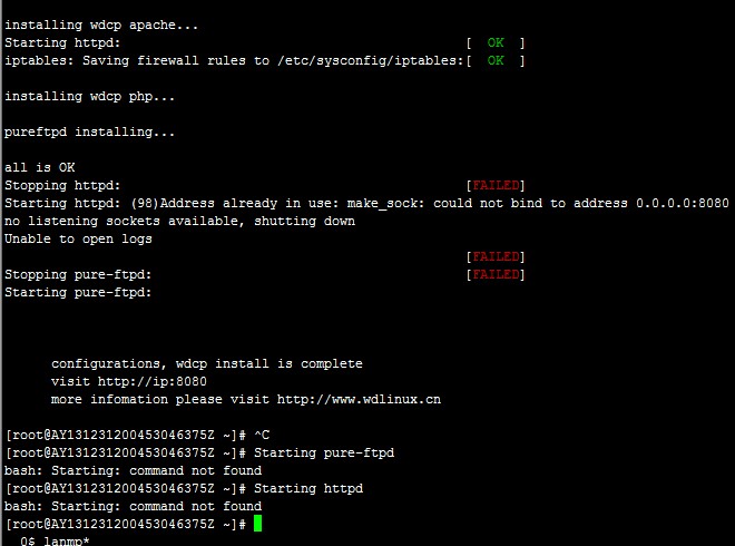

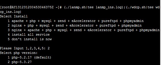

作者: tearky    時(shí)間: 2014-1-6 14:50     標(biāo)題: 阿里云安裝 wdcp 到第二個(gè)選擇 php 5.2 5.3的時(shí)候 選擇5.3出錯(cuò)
本帖最后由 tearky 于 2014-1-6 14:52 編輯
選擇 5.2 安裝 就是默認(rèn)的 沒有問題
選擇第二個(gè) 5.3的 php 就會(huì)出現(xiàn)這樣的錯(cuò)誤

作者: zsjdream    時(shí)間: 2014-1-9 21:43
我也遇到這個(gè)問題,老大能解決下不,我發(fā)現(xiàn)/www/wdlinux下就沒有php這個(gè)文件夾,似乎PHP根本沒裝上去。

作者: zsjdream    時(shí)間: 2014-1-9 23:02
找到問題了,已經(jīng)解決。
我手動(dòng)去編譯PHP發(fā)現(xiàn)是因?yàn)閮?nèi)存太小,編譯失敗,我是512內(nèi)存,在configure的時(shí)候增加參數(shù)--disable-fileinfo就解決了,希望老大能把這個(gè)加進(jìn)去,編譯應(yīng)該會(huì)慢點(diǎn),但是至少不會(huì)失敗。
