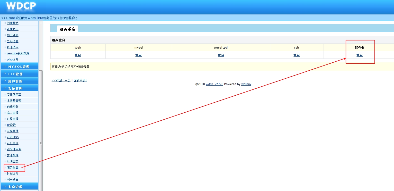

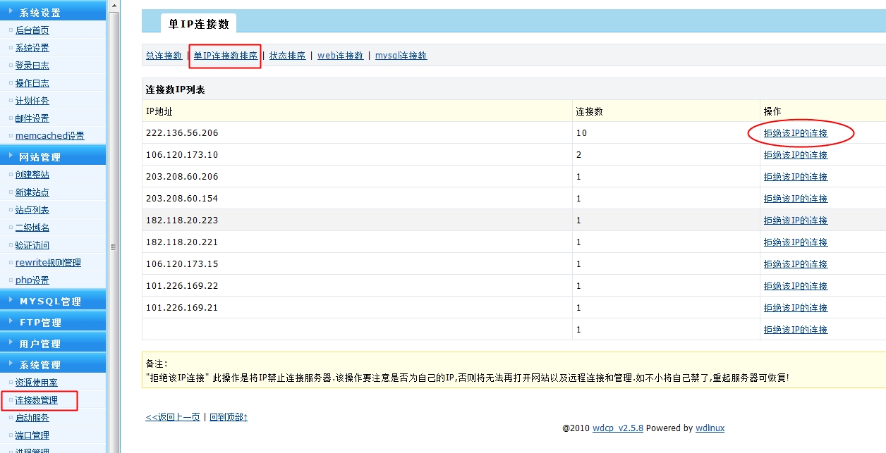

第一,就是鏈接數(shù)管理 - 單IP連接數(shù) -  拒絕該IP的連接 這里
如圖,這個(gè)地方點(diǎn)擊拒絕連接后,只能重啟服務(wù)器才能恢復(fù)嗎?就是必須關(guān)機(jī)然后再開(kāi)機(jī)?
在這里重啟行不行?這里是不是關(guān)機(jī)開(kāi)機(jī)?
能不能即時(shí)查看被拒絕鏈接的IP呢(就是比如我現(xiàn)在想看看哪些IP被拒絕鏈接了,怎么看)?
下面這樣提示的:
備注:
"拒絕該IP連接" 此操作是將IP禁止連接服務(wù)器.該操作要注意是否為自己的IP,否則將無(wú)法再打開(kāi)網(wǎng)站以及遠(yuǎn)程連接和管理.如不小將自己禁了,重起服務(wù)器可恢復(fù)!

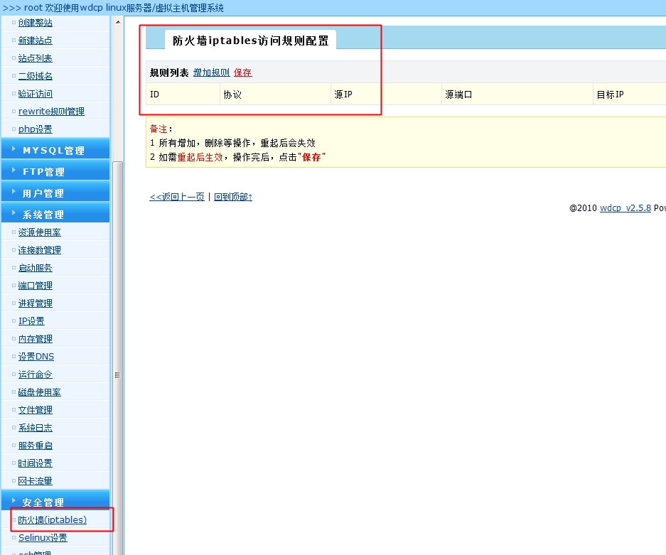

第二,被服務(wù)器徹底拒絕的IP,就是重啟服務(wù)器也不被允許連接的IP。
怎么查看這樣的IP?直接在WDCP后臺(tái)就能看,還是要ssh的方式登錄看。
后臺(tái)看的話,是防火墻這里嗎?
ssh登陸的話怎么看,用什么命令?

不用重起服務(wù)器,重起下iptables服務(wù)就可以
如果保存了ipiptables的規(guī)則,側(cè)重起也是無(wú)法連接的
作者: Lopme    時(shí)間: 2014-1-12 00:32
    哦,謝謝您的回復(fù),F(xiàn)在防火墻iptables里沒(méi)有禁止的IP,應(yīng)該是OK的。
(雖然不知道怎么重啟防火墻iptables,不過(guò)好像這個(gè)功能不常用,就不繼續(xù)問(wèn)麻煩您了==)
作者: admin    時(shí)間: 2014-1-13 09:53
service iptables restart
作者: kuxuanboy    時(shí)間: 2014-11-27 17:53
系統(tǒng)管理》運(yùn)行命令
iptables -nL --line-number
