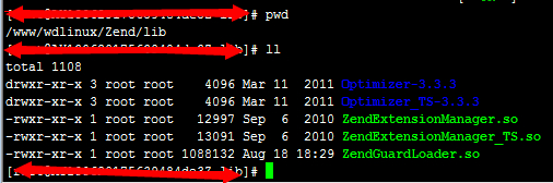

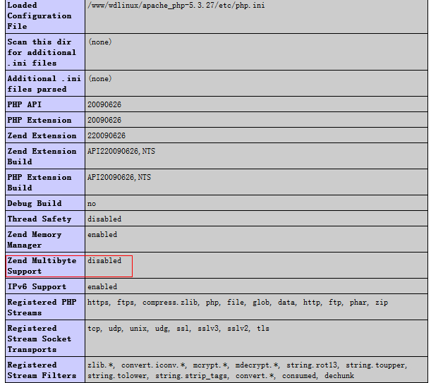

作者: xiaoeang    時間: 2014-8-18 19:45
按照上述安裝步驟安裝如下但不能正常啟用,請看下面問題;
請問問題出現(xiàn)在那里?
圖片附件: [1] 1.jpg (2014-8-18 19:43, 155.02 KB) / 下載次數(shù) 11953
http://www.szkyjg.com/bbs/attachment.php?aid=4754&k=e4fab98e03817289d4f89b4c7cede10c&t=1743843035&sid=nR8g0l
圖片附件: [2] 2.jpg (2014-8-18 19:43, 25.28 KB) / 下載次數(shù) 11796
http://www.szkyjg.com/bbs/attachment.php?aid=4755&k=bdc9fa059c584cd2843c74958c611e74&t=1743843035&sid=nR8g0l
圖片附件: [3] 3.jpg (2014-8-18 19:43, 47.55 KB) / 下載次數(shù) 11745
http://www.szkyjg.com/bbs/attachment.php?aid=4756&k=9f3606dacc3368dad630969493bef529&t=1743843035&sid=nR8g0l
圖片附件: [4] 4.jpg (2014-8-18 19:43, 225.29 KB) / 下載次數(shù) 12114
http://www.szkyjg.com/bbs/attachment.php?aid=4757&k=97c5b5d5980b14f16d3fbab7ef78c2d0&t=1743843035&sid=nR8g0l
作者: xiaoeang    時間: 2014-8-18 19:52
請高手看下。如果還需要相關(guān)東西,請下方留言。
感激不盡
