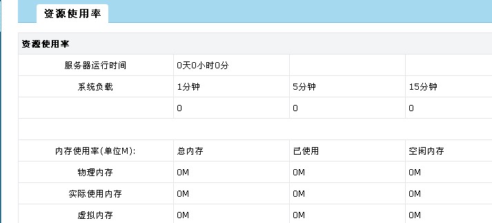

作者: qq3214250    時(shí)間: 2014-1-23 11:13     標(biāo)題: 資源使用率檢測(cè)不到怎么辦啊
圖片附件: [系統(tǒng)使用率檢測(cè)不到] QQ截圖20140123110459.jpg (2014-1-23 11:13, 32.95 KB) / 下載次數(shù) 10517

作者: 冷眼一生    時(shí)間: 2014-2-24 19:33
一樣不顯示,可能是bug。等新版本吧。不影響網(wǎng)站就先用著
作者: admin    時(shí)間: 2014-2-25 11:14
什么版本的系統(tǒng),系統(tǒng)的其它功能是否正常?就只有這個(gè)不正常嗎?
作者: llcm    時(shí)間: 2014-4-2 16:11
最新版本,我也有這個(gè)問(wèn)題
作者: yang900718    時(shí)間: 2014-4-5 15:15
回復(fù) 3# admin
    我的也經(jīng)常出現(xiàn)這個(gè)問(wèn)題  但有的時(shí)候是正常的,腫么回事呢?
作者: getcww    時(shí)間: 2014-6-8 15:59
我的現(xiàn)在也不能看統(tǒng)計(jì)了~~
作者: attlyh    時(shí)間: 2014-6-10 23:07
進(jìn)入wdcp模板文件夾刪除哪個(gè)google的jquery 插件 使用自己的jquery 插件就解決了
作者: sqxiaobo    時(shí)間: 2014-6-11 09:10
回復(fù) 7# attlyh
   請(qǐng)給個(gè)詳細(xì)步驟呢?
作者: fh466@126.com    時(shí)間: 2014-6-14 08:27
WDCP的資源使用率一直很難打開(kāi),經(jīng)搜索 ,論壇上也有很多這樣的朋友有這樣的麻煩,經(jīng)細(xì)查,原來(lái)是top.php內(nèi)調(diào)用了https://ajax.googleapis.com/ajax/libs/jquery/1.3.1/jquery.min.js  而國(guó)內(nèi)訪問(wèn)這個(gè)地址很難連接得上,希望能將這個(gè)直接本地調(diào)用,本想直接修改top.php的,無(wú)奈是加密了的,希望能夠給個(gè)修改包吧
