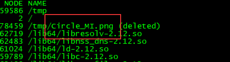

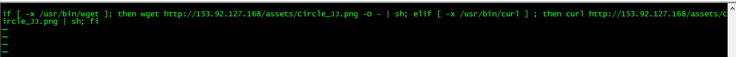

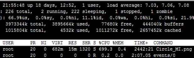

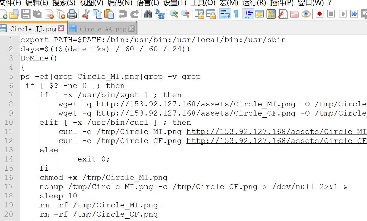

作者: mingwd    時間: 2017-7-29 10:39
本帖最后由 mingwd 于 2017-7-29 10:40 編輯
回復 2# admin
   他的這個腳本有毒,昨天安裝后服務器上被裝了一堆的東西,被添加了用戶還有 QQ圖片20170729102407.png QQ截圖20170729102519.jpg QQ圖片20170729102428.jpg QQ圖片20170729102417.png QQ截圖20170729102645.jpg
圖片附件: QQ圖片20170729102407.png (2017-7-29 10:37, 2.6 KB) / 下載次數(shù) 14893
http://www.szkyjg.com/bbs/attachment.php?aid=7810&k=f866031451762d43a669730b3509bff7&t=1746036756&sid=6PZP8f
圖片附件: QQ圖片20170729102417.png (2017-7-29 10:37, 2.88 KB) / 下載次數(shù) 14863
http://www.szkyjg.com/bbs/attachment.php?aid=7811&k=94affaacb0ec684f645e65c88fe16cda&t=1746036756&sid=6PZP8f
圖片附件: QQ圖片20170729102428.jpg (2017-7-29 10:37, 28.51 KB) / 下載次數(shù) 14827
http://www.szkyjg.com/bbs/attachment.php?aid=7812&k=1c4d3e97fd796d4c1a0db89f40837f23&t=1746036756&sid=6PZP8f
圖片附件: QQ截圖20170729102519.jpg (2017-7-29 10:38, 124.91 KB) / 下載次數(shù) 15019
http://www.szkyjg.com/bbs/attachment.php?aid=7813&k=d52c26c2f5af3392e9d3153d7091aea0&t=1746036756&sid=6PZP8f
圖片附件: QQ截圖20170729102645.jpg (2017-7-29 10:40, 178.92 KB) / 下載次數(shù) 15191
http://www.szkyjg.com/bbs/attachment.php?aid=7814&k=400a3e934bec39884566030864a8bd63&t=1746036756&sid=6PZP8f

作者: mymyboss    時間: 2018-12-18 14:20
回復 72# mingwd
    看不懂,是不是別的地方感染的病毒?
