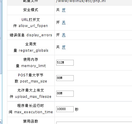

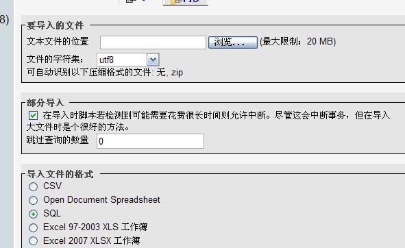

phpmyadmin 無法修改導入文件大小限制
圖片如圖。一直無法導入30多M的數(shù)據(jù)庫。求官方解釋

作者: admin    時間: 2011-12-22 09:06
這里設置的,是前臺web服務的,不是管理后臺的,因為現(xiàn)在后臺是獨立的可以設置/www/wdlinux/wdphp/lib/php.ini這個才是后臺的
或是在前臺里加一個phpmyadmin
