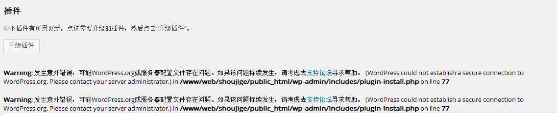

將樓主的代碼改為
  1. mv /usr/lib/libsqlite3.so.0.8.6 /usr/lib/libsqlite3.so.0.8.6.bak
復(fù)制代碼
運(yùn)行后QQ登陸能夠反回了,wp后臺(tái)也不出現(xiàn)502錯(cuò)誤了,但是還是有別的錯(cuò)誤 QQ截圖20140423152529.png
