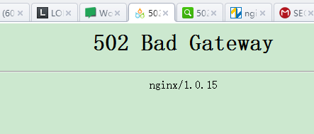

作者: wuyouseo    時間: 2014-3-27 19:18     標題: nginx 502 Bad Gateway 錯誤如何解決
nginx 502 Bad Gateway 錯誤解決辦法有人知道嗎?
急求!
求了一個月了沒有人知道嗎?
作者: wuyouseo    時間: 2014-3-27 19:19
圖片附件: 502.png (2014-3-27 19:19, 9.92 KB) / 下載次數(shù) 6850
http://www.szkyjg.com/bbs/attachment.php?aid=4364&k=1fd13dacca4ec64b54c7e42a247344a6&t=1743839295&sid=sp5TTV

作者: y0710353    時間: 2014-6-1 20:50
我在wdcp后臺重啟了服務器,所有的都是502了,不知道怎么搞了
作者: heshiqi    時間: 2014-6-24 15:48
靠,我的也是

作者: tsenchialee    時間: 2016-9-7 20:16
升級PHP到5.3以上
作者: kuangxianwei    時間: 2016-9-8 09:45
你們是不是安裝了centos 6.x 的版本,目前我遇到這樣的問題,然后我安裝centos 5.9 或者5.8 64為版本的完全沒有問題,也就是wdcp升級后不支持centos 6.x
作者: eyou360    時間: 2016-9-12 03:12
重新安裝一下php就可以了
wget http://down.wdlinux.cn/in/php_up53.sh
sh php_up53.sh
看到"php update is OK"提示
表示,順利完成
