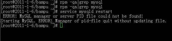

作者: bampu    時間: 2011-12-22 21:52
2011.jpg 回復(fù) 2# admin
恩 不知道是什么原因 我是全新安裝的 Centos 5.6 里面自帶的環(huán)境全部先卸載了 且里面本來就沒安裝mysql 只有web環(huán)境
圖片附件: 2011.jpg (2011-12-22 21:51, 26.95 KB) / 下載次數(shù) 9353

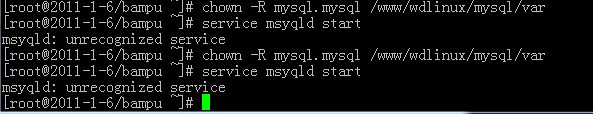

作者: admin    時間: 2011-12-22 22:32
chown -R mysql.mysql /www/wdlinux/mysql/var
service msyqld start
作者: bampu    時間: 2011-12-22 22:43
回復(fù) 5# admin
還是不行
圖片附件: 2.jpg (2011-12-22 22:43, 30.69 KB) / 下載次數(shù) 9217
http://www.szkyjg.com/bbs/attachment.php?aid=142&k=f66c5754e1ac3728b7a6b8c144c514c6&t=1743842741&sid=lQ3fRm
