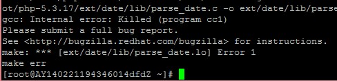

環(huán)境:阿里云主機(jī) CentOS 6.3 64位操作系統(tǒng) 內(nèi)存: 512MB
執(zhí)行老大的方案
  1. wget http://down.wdlinux.cn/in/php_up53.sh
  2. sh php_up53.sh
復(fù)制代碼
出現(xiàn)錯誤提示:
google之說是內(nèi)存不夠。
查詢后發(fā)現(xiàn)內(nèi)存僅剩幾十M,然后終止了一些服務(wù)剩下200多M的時候嘗試還是不行。。。
我這邊有一個程序一定要用5.3的,求助求助。

作者: tearky    時間: 2014-4-11 01:02
安裝5.3 最低要求內(nèi)存為1G   512M的內(nèi)存的確會失敗
作者: 想做文盲    時間: 2014-4-11 03:37
內(nèi)存太低,不要升級5.3
作者: 大圣    時間: 2014-4-11 18:49
多謝樓上兩位,我已經(jīng)將服務(wù)器內(nèi)存提升至1G了。但還是出現(xiàn)同樣的錯誤!
