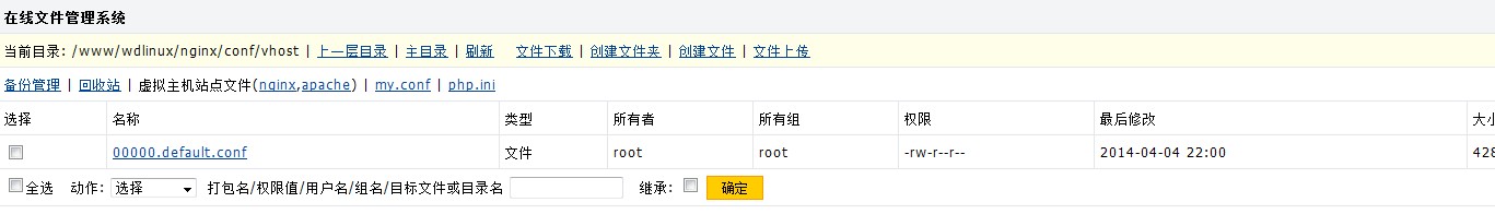

在“文件管理”里面查看nginx,apache的配置文件,一點(diǎn)都不會(huì)改變,仍舊是最原始的配置文件。
也就是說配置文件沒有隨新增的站點(diǎn)而變動(dòng),導(dǎo)致了一直訪問到的是最原始的默認(rèn)頁面。

2014-4-11 18:02
無論怎么修改或新增站點(diǎn),配置文件這里一點(diǎn)都不變。
請(qǐng)問,這該如何解決?
不會(huì)叫我每次都手動(dòng)修改.conf文件吧?這樣還不如自己直接配置了……
