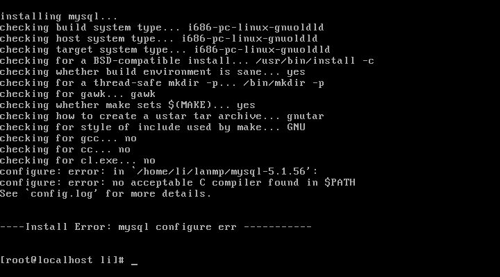

安裝了好幾次都提示這個錯誤,本人新手,不知道怎么解決了,望各位老大給予幫助,感激不盡
install Error :mysql configure errr

作者: admin    時間: 2011-12-29 10:10
yum install -y gcc gcc-c++ make autoconf libtool-ltdl-devel gd-devel freetype-devel libxml2-devel libjpeg-devel libpng-devel openssl-devel curl-devel patch libmcrypt-devel libmhash-devel ncurses-devel sudo bzip2
作者: l917716606    時間: 2011-12-29 10:33
    謝謝老大,可以了,是我沒注意看(也不懂) ,

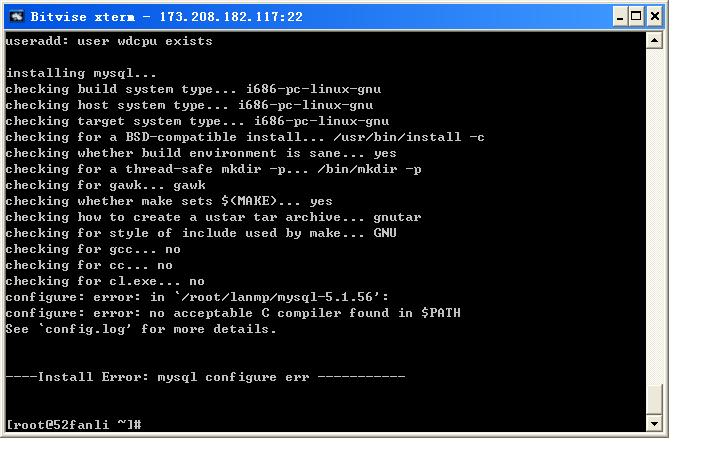

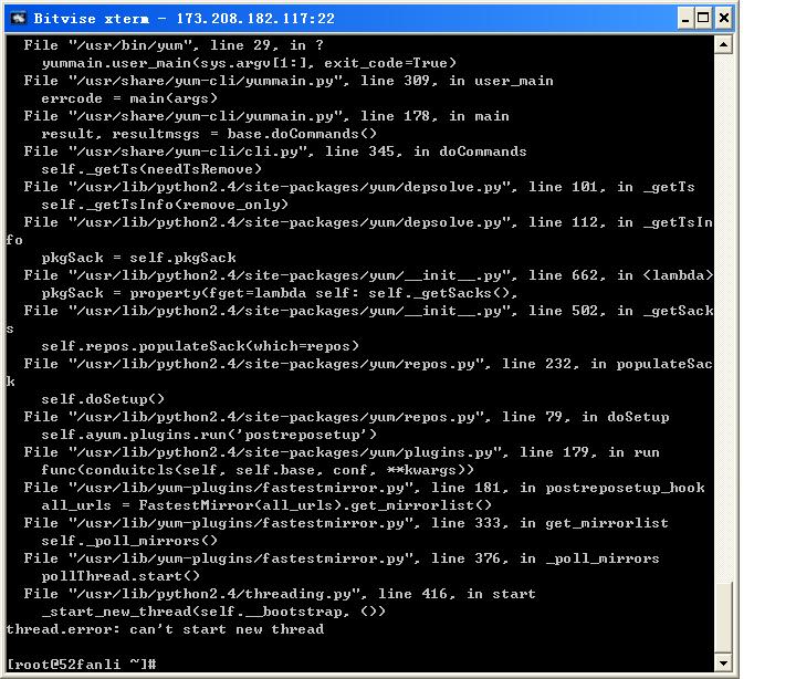

admin 發(fā)表于 2011-12-29 10:10
大大,我運行了YUM這句命令,安裝還是要出錯

作者: kuku    時間: 2012-1-23 03:54
要修改個文件,
登陸SSH,編輯下:/etc/yum/pluginconf.d/fastestmirror.conf
vi /etc/yum/pluginconf.d/fastestmirror.conf
  把enabled=1改成enabled=0
[main]
enabled=0
verbose=0
socket_timeout=3
hostfilepath=/var/cache/yum/timedhosts.txt
maxhostfileage=10
maxthreads=15
#exclude=.gov, facebook
  再次運行就正常了

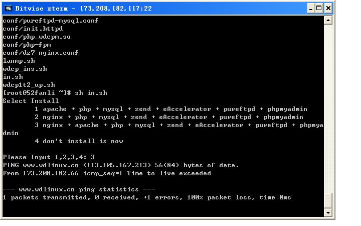

選擇安裝3的時候,提示這個,是什么意思啊,大大

作者: admin    時間: 2012-1-24 14:44
網(wǎng)絡(luò)問題
按下CTRL+C就可以繼續(xù)了
